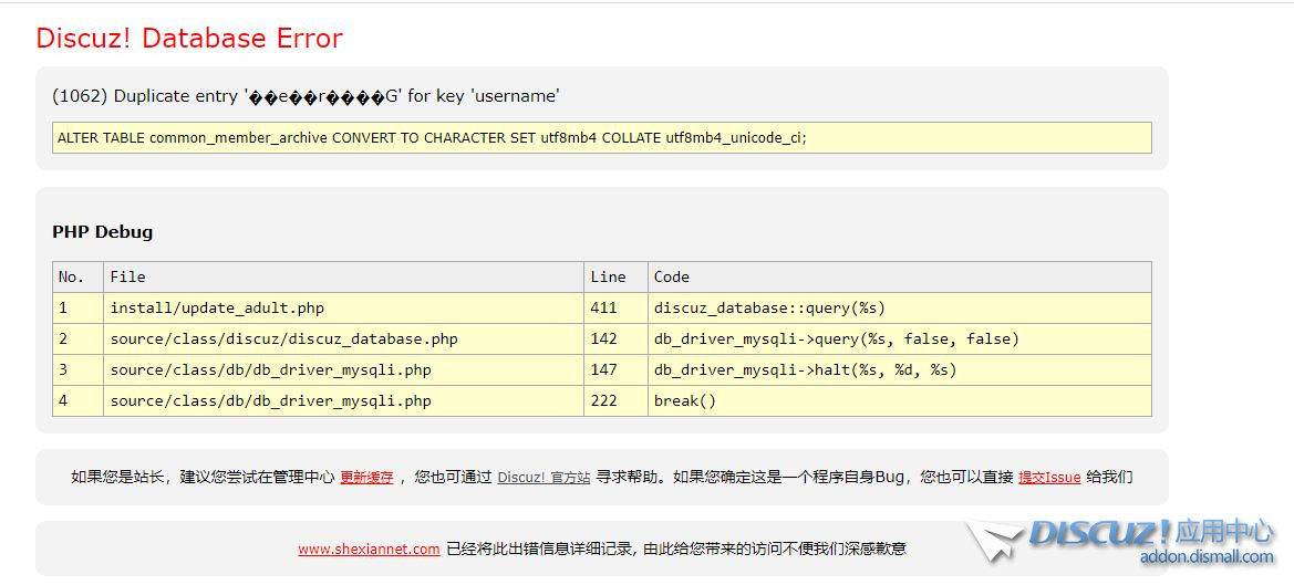

作者: 75157505    時(shí)間: 2023-1-16 22:59
dashen 發(fā)表于 2023-1-16 22:38
你是不是重復(fù)執(zhí)行了升級(jí)程序,是的話,應(yīng)該還原回X3.4,再重新升級(jí)
重新恢復(fù)到3.4 升級(jí)3.5 又出現(xiàn)的問題
(1062) Duplicate entry '??e??r????G' for key 'username'
ALTER TABLE common_member_archive CONVERT TO CHARACTER SET utf8mb4 COLLATE utf8mb4_unicode_ci;
這個(gè)是編碼問題嗎?需要如何解決
作者: 75157505    時(shí)間: 2023-1-16 23:01
(, 下載次數(shù): 26) 請問要如何解決~~升級(jí)好不順暢

作者: dashen    時(shí)間: 2023-1-17 00:07
75157505 發(fā)表于 2023-1-16 23:02
請問要如何解決~~升級(jí)好不順暢,麻煩看看呢~
用戶重名,升級(jí)UC時(shí),會(huì)改名,并通知論壇,通知失敗的,升級(jí)完成時(shí)有提醒
作者: 75157505    時(shí)間: 2023-1-17 07:01
uc升級(jí)是成功的,通信也是正常的。升級(jí)uc并未提示升級(jí)失敗
作者: 75157505    時(shí)間: 2023-1-17 07:08
而且這個(gè)重名的也亂碼,找也找不到是哪個(gè)重名
