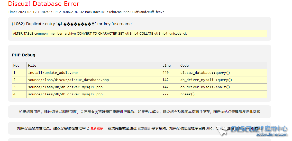

升級(jí)UCenter1.7沒有任何問題升級(jí)X3.5就出現(xiàn)1062.升級(jí)UCenter1.7后通信都是正常的。
當(dāng)那3.5版本按教程換好了后就不能通信了。。升級(jí)X3.5就出1062。。這個(gè)是不是要把1.7和3.5通信后才可以升級(jí)X3.5?我也試過換3.5后就是不能通信

作者: dashen    時(shí)間: 2023-2-12 12:58
為什么不提供 1062 錯(cuò)誤截圖
作者: worlddai    時(shí)間: 2023-2-12 13:08
dashen 發(fā)表于 2023-2-12 12:58
登錄/注冊后可看大圖
作者: 老周部落    時(shí)間: 2023-2-12 14:17
worlddai 發(fā)表于 2023-2-12 13:08
看升級(jí)指導(dǎo),同步錯(cuò)誤用戶名。
作者: worlddai    時(shí)間: 2023-2-12 14:25
老周部落 發(fā)表于 2023-2-12 14:17
Q009:升級(jí)過程中提示(1062) Duplicate entry '***' for key 'username'ALTER TABLE common_member CONVERT TO CHARACTER SET utf8mb4COLLATE utf8mb4_unicode_ci;(common_member也可能是common_member_archive)
A009:首先,這一般是UC升級(jí)1.7.0后UC里應(yīng)用通信失敗導(dǎo)致改名通知未被全部執(zhí)行就進(jìn)行了X程序升級(jí)引起的,解決方法有多種。

作者: 專家    時(shí)間: 2023-2-12 15:10
worlddai 發(fā)表于 2023-2-12 14:25
Q009:升級(jí)過程中提示(1062) Duplicate entry '***' for key 'username'ALTER TABLE common_member CONVE ...
可能是你的archive表里存在著一些以前刪除過的用戶的存檔,你對(duì)比一下common_member和common_member_archive里面的條目數(shù)量,再看看ucenter_members里的數(shù)量,能不能對(duì)的上
