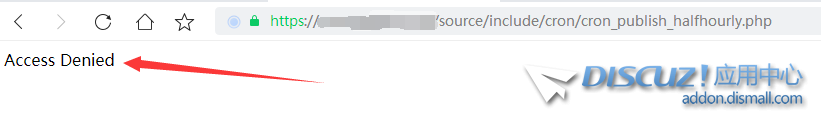

所有默認(rèn)內(nèi)置的計(jì)劃任務(wù)訪問都出現(xiàn)Access Denied
這是正常情況還是出問題了呢
計(jì)劃任務(wù)失效是不是就是因?yàn)檫@個(gè)呢

所有的內(nèi)部文件包括計(jì)劃任務(wù)這些在內(nèi),都是內(nèi)部文件,絕對不允許外部訪問的
出現(xiàn)這種提示是必然的
作者: 專家    時(shí)間: 2023-3-5 16:00
只有入口類文件(根目錄里的那些php)才允許直接訪問

原來是這樣,懂了
