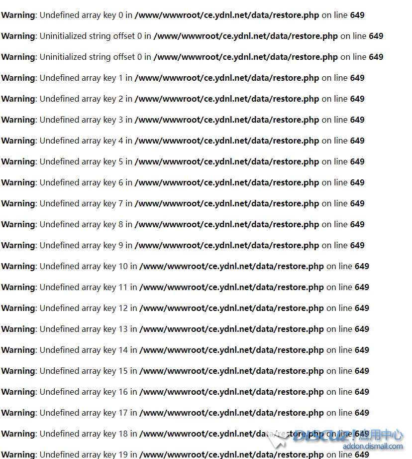

3.5測試了,
php7.4的論壇做備份
在php8.0的論壇里無法恢復(fù)數(shù)據(jù)
3.4就沒有這樣的問題
php5.6的論壇備份
可以恢復(fù)到php7.4的論壇里
登錄/注冊后可看大圖
作者: 湖中沉    時(shí)間: 2023-11-13 07:50
你是不是用了X3.4的restore.php文件哦,你貼圖的提示很顯然是因?yàn)檫@個(gè)文件不支持PHP8,這和X3.4的restore.php在PHP5.x和7.x下都能運(yùn)行不一樣,PHP8是需要獨(dú)立兼容的,所以X3.5的restore.php文件和X3.4的不一樣,感覺你是用錯(cuò)文件了

找到問題的原因了
因?yàn)閭浞輹r(shí)用的PHP7.4,恢復(fù)時(shí)PHP是8.0
但是有個(gè)問題想請教,如何把論壇的PHP版本升級到8.0呢?

雖然看著沒關(guān)系,但是就是無法恢復(fù)
我用的就是寶塔
比如我之前的服務(wù)器是在騰訊云(PHP版本是7.4的DZ),然后備份。
轉(zhuǎn)移到阿里云(PHP版本是8.0DZ),這樣的話用之前的備份就無法恢復(fù),就出現(xiàn)我開始說的問題。
如果我在轉(zhuǎn)移時(shí),在阿里云用PHP的版本也是DZ這樣就能正常恢復(fù)。
可能我是菜鳥,不太懂技術(shù),但是我這樣操作就會就能正常。

你用 php8 + 非X3.5的恢復(fù)腳本肯定不行的!
X3.5 以前的 不兼容php8
