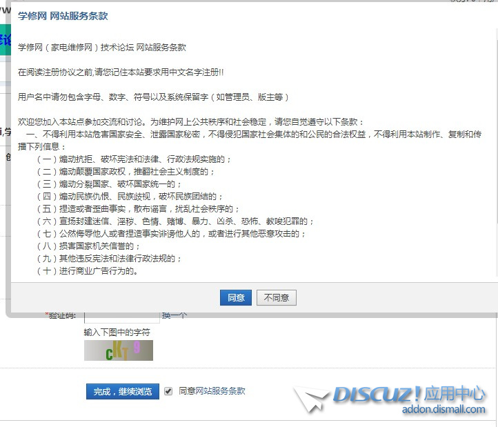

謝謝,按照方法二 把/source/plugin/manyou/Service/Util.php替換后可以進入QQ登錄頁面了,都是QQ登錄后提示又要重新綁定網(wǎng)站賬號,之前QQ已經(jīng)綁定過網(wǎng)站賬號了,是不是必須要按方法一替換覆蓋X3.3的的connect.php和source/plugin/qqconnect文件? 請問X3.3版本的connect.php和source/plugin/qqconnect文件在哪里下載,我之前網(wǎng)站是從X3.2直接升級到X3.4版本的。 (, 下載次數(shù): 78) (, 下載次數(shù): 72)

不覆蓋X3.3 source/plugin/qqconnect文件可以QQ登錄,但是登錄后返回注冊頁面,我之前QQ已經(jīng)綁定了網(wǎng)站賬號?,F(xiàn)在QQ互聯(lián)管理中心里面網(wǎng)站應用一直處于  審核中  狀態(tài)。不知道是不是這個原因引起的qq登錄網(wǎng)站返回重新注冊頁面,為什么QQ互聯(lián)中心沒有人審核???

你是 X3.2升級到X3.4的,那么QQ互聯(lián)2.0版本的插件可以繼續(xù)使用才對,不必去QQ互聯(lián)官網(wǎng)重新申請appid。
我個人不用QQ,也不用應用中心;更不需要安裝插件或模版。
等等其它用QQ用戶幫幫你吧
