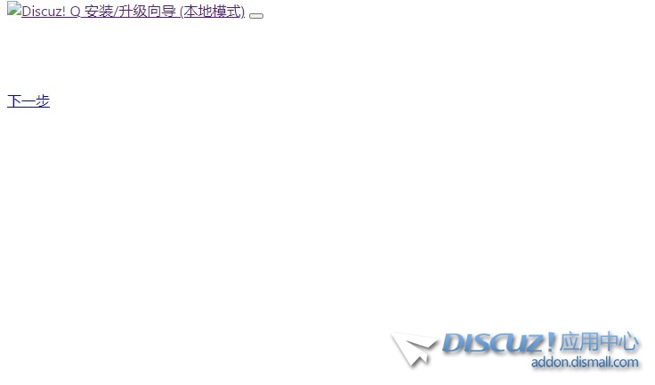

1.不顯示下載
登錄/注冊后可看大圖

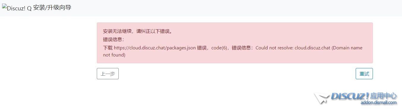

2.安裝無法繼續(xù),請糾正以下錯誤
登錄/注冊后可看大圖

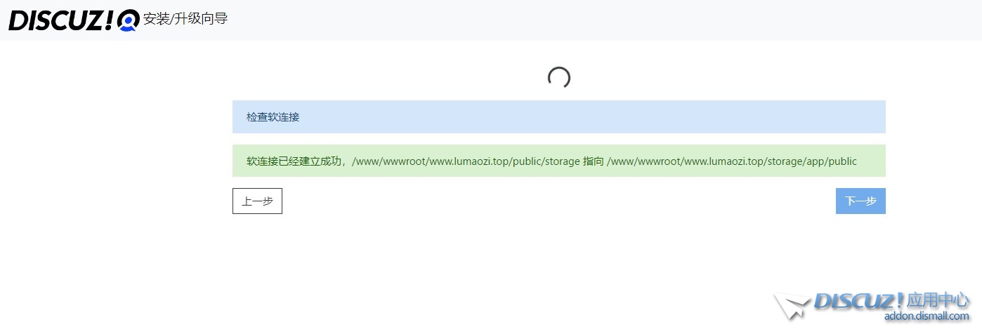

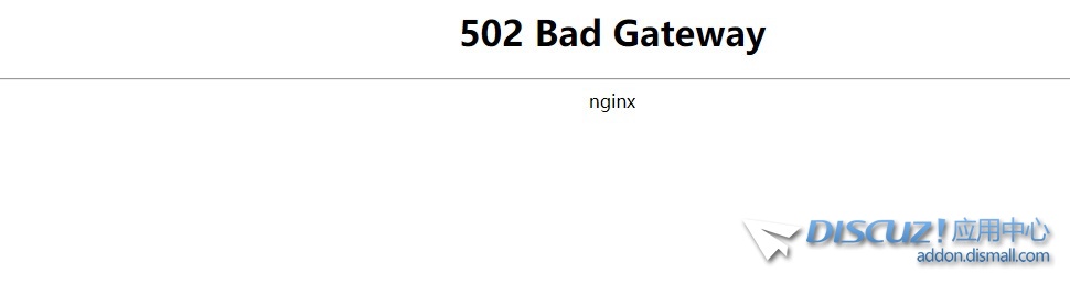

3.安裝到檢查軟連接后就出現(xiàn)錯誤502
登錄/注冊后可看大圖
登錄/注冊后可看大圖
等等很多問題,所以說不要在官方下載,我這邊都是修改好的不會出現(xiàn)其他問題

作者: Jayden    時間: 2024-6-17 00:34
提示 502 Bad Gateway nginx
作者: 雅典娜    時間: 2024-6-20 18:47
Jayden 發(fā)表于 2024-6-17 00:34
dl.php 問題
作者: Jayden    時間: 2024-6-22 23:38
雅典娜 發(fā)表于 2024-6-20 18:47
dl.php 問題
用的是最新的,帖子里面下載的,不是官方的
