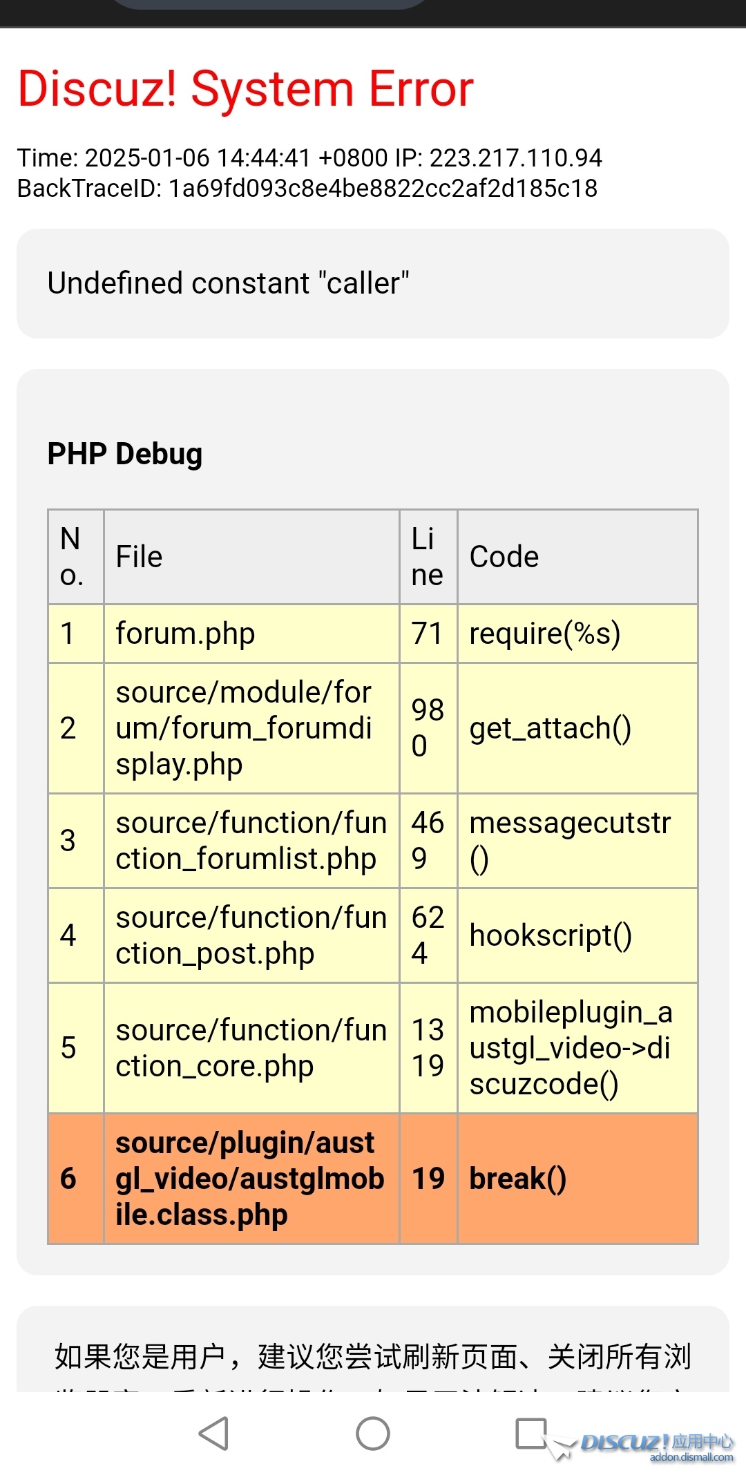

(, 下載次數(shù): 63)
安裝了那個東西,網(wǎng)站出現(xiàn)報錯,還找不到安裝在哪里了,后臺更新緩存都更新不了了

作者: 天外飄仙    時間: 2025-1-6 15:15
天星 發(fā)表于 2025-1-6 14:51
安裝了那個東西,網(wǎng)站出現(xiàn)報錯,還找不到安裝在哪里了,后臺更新緩存都更新不了了 ...
你的報錯和偽靜態(tài)插件無關(guān),是 austgl_video 這個插件不兼容php8,
需要關(guān)掉插件, 或者是 切換到php7

作者: 科站網(wǎng)    時間: 2025-1-6 15:59
天星 發(fā)表于 2025-1-6 14:54
出現(xiàn)了這個是什么問題該怎么辦呢?
austgl_video插件不兼容PHP8,關(guān)閉或聯(lián)系插件作者
作者: 天星    時間: 2025-1-6 16:01
感謝,雖然不知道為什么誤裝一個偽靜態(tài) 卸載一個不相干的插件問題解決了.感謝 感謝!
