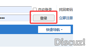

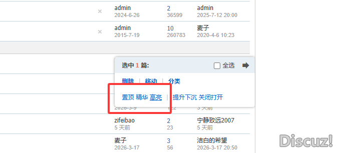

謝謝老大,我恢復(fù)舊數(shù)據(jù)庫(kù),重新執(zhí)行升級(jí)程序、中斷后按F5刷新執(zhí)行后,提示升級(jí)成功。但是還是存在如下問(wèn)題:
1、使用默認(rèn)模版還是存在點(diǎn)擊“登錄”以及對(duì)帖子進(jìn)行高亮、精華等操作時(shí),沒(méi)有反應(yīng)的情況;

作者: 湖中沉    時(shí)間: 2026-3-28 09:05
hdw1230 發(fā)表于 2026-3-28 09:03
謝謝老大,我恢復(fù)舊數(shù)據(jù)庫(kù),重新執(zhí)行升級(jí)程序、中斷后按F5刷新執(zhí)行后,提示升級(jí)成功。但是還是存在如下問(wèn) ...
你說(shuō)的這些基本都是設(shè)置和緩存問(wèn)題,先進(jìn)后臺(tái)去更新緩存看看吧
作者: hdw1230    時(shí)間: 2026-3-28 09:33
湖中沉 發(fā)表于 2026-3-28 09:05
問(wèn)題3,是后臺(tái)設(shè)置問(wèn)題,已解決;更新緩存后,問(wèn)題1、問(wèn)題2仍然存在。
作者: 湖中沉    時(shí)間: 2026-3-28 09:36
hdw1230 發(fā)表于 2026-3-28 09:33
問(wèn)題2可以忽略先不管
問(wèn)題1只憑描述無(wú)法進(jìn)一步判斷
作者: hdw1230    時(shí)間: 2026-3-28 09:43
湖中沉 發(fā)表于 2026-3-28 09:36
問(wèn)題2可以忽略先不管
問(wèn)題1找到原因了,升級(jí)后,性能優(yōu)化-服務(wù)器優(yōu)化里面的JS文件URL未選擇導(dǎo)致,已解決,謝謝老大指導(dǎo)!
