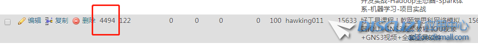

主要是服務(wù)器有問(wèn)題,還是按搬遷流程一步步操作后出現(xiàn)這種情況。然后按照升級(jí)流程還是未能解決問(wèn)題,表示已經(jīng)檢查了相對(duì)應(yīng)的數(shù)據(jù)表,對(duì)應(yīng)的表中也存在數(shù)據(jù)!求大神指點(diǎn)。
(, 下載次數(shù): 53)
(, 下載次數(shù): 57)
(, 下載次數(shù): 63)
(, 下載次數(shù): 82)

帖子還關(guān)聯(lián) forum_thread 表

登錄/注冊(cè)后可看大圖
forum_thread這個(gè)表里面數(shù)據(jù)也是存在的

forum_post 表呢,你截圖里沒(méi)有這個(gè)表的tid 4494 帖子的數(shù)據(jù)

forum_post表里對(duì)應(yīng)值只到2833就沒(méi)有了,不知道什么情況了。應(yīng)該如何修復(fù)呢?

看你圖片中 那個(gè)4494明顯不是 tid
帖子ID是 PID 板塊是 FID 你標(biāo)出來(lái)的是 PID

如果你post表里沒(méi)有 肯定就是數(shù)據(jù)表備份 或者上傳不完整呢。
thread表只是標(biāo)題  post表存的才是內(nèi)容跟回復(fù)
