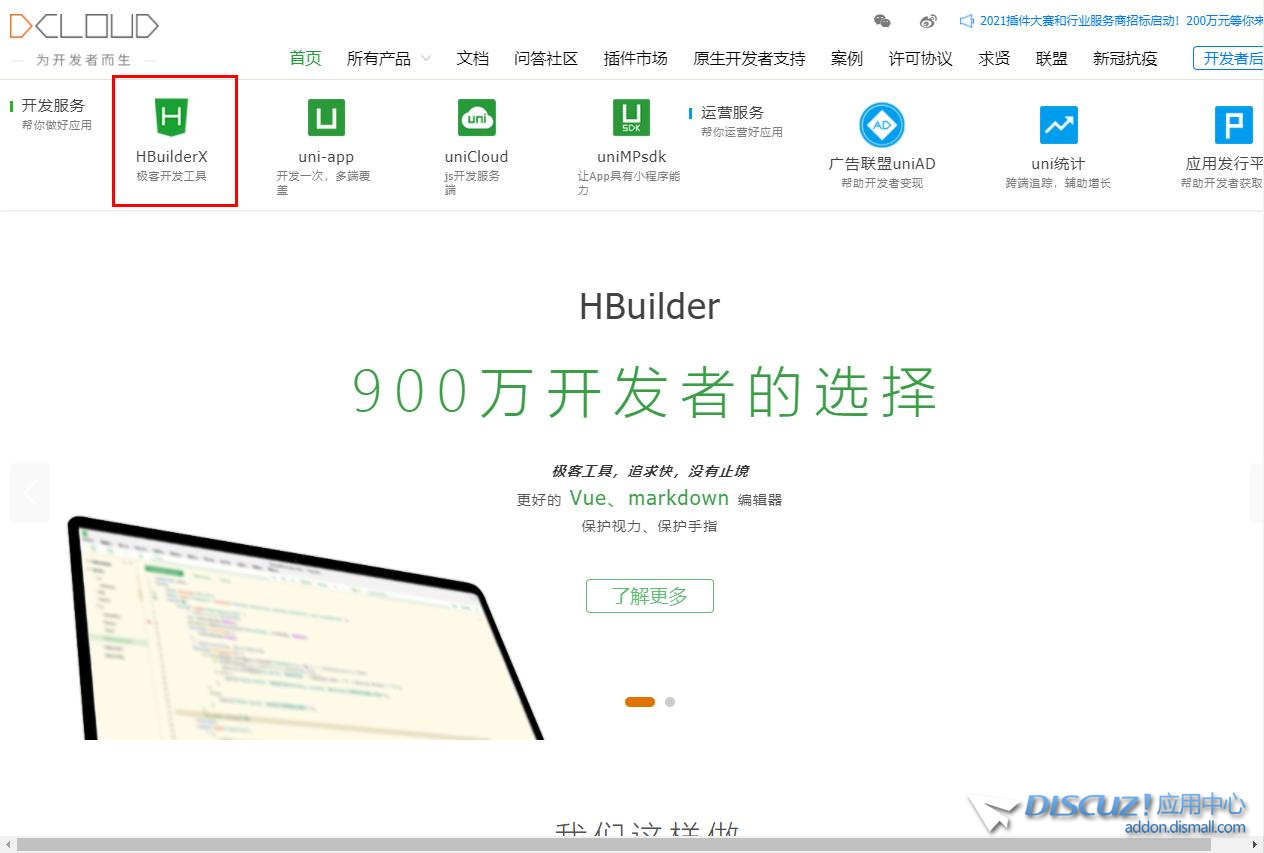

首先打開https://dcloud.io/下載HBuilderX。
登錄/注冊后可看大圖

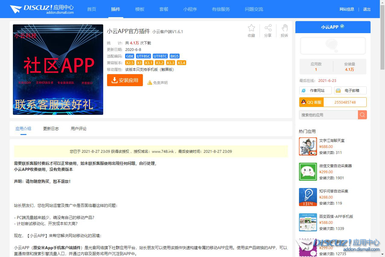

應用中心搜索小云APP安裝。https://addon.dismall.com/plugins/appbyme_app.html
登錄/注冊后可看大圖

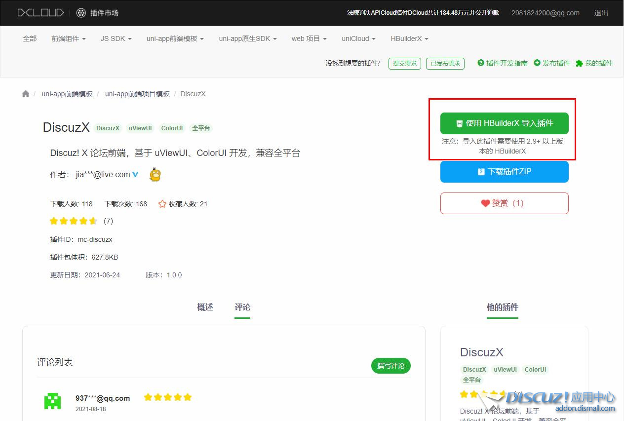

打開https://ext.dcloud.net.cn/plugin?id=5450#rating 導入插件。
登錄/注冊后可看大圖
登錄/注冊后可看大圖

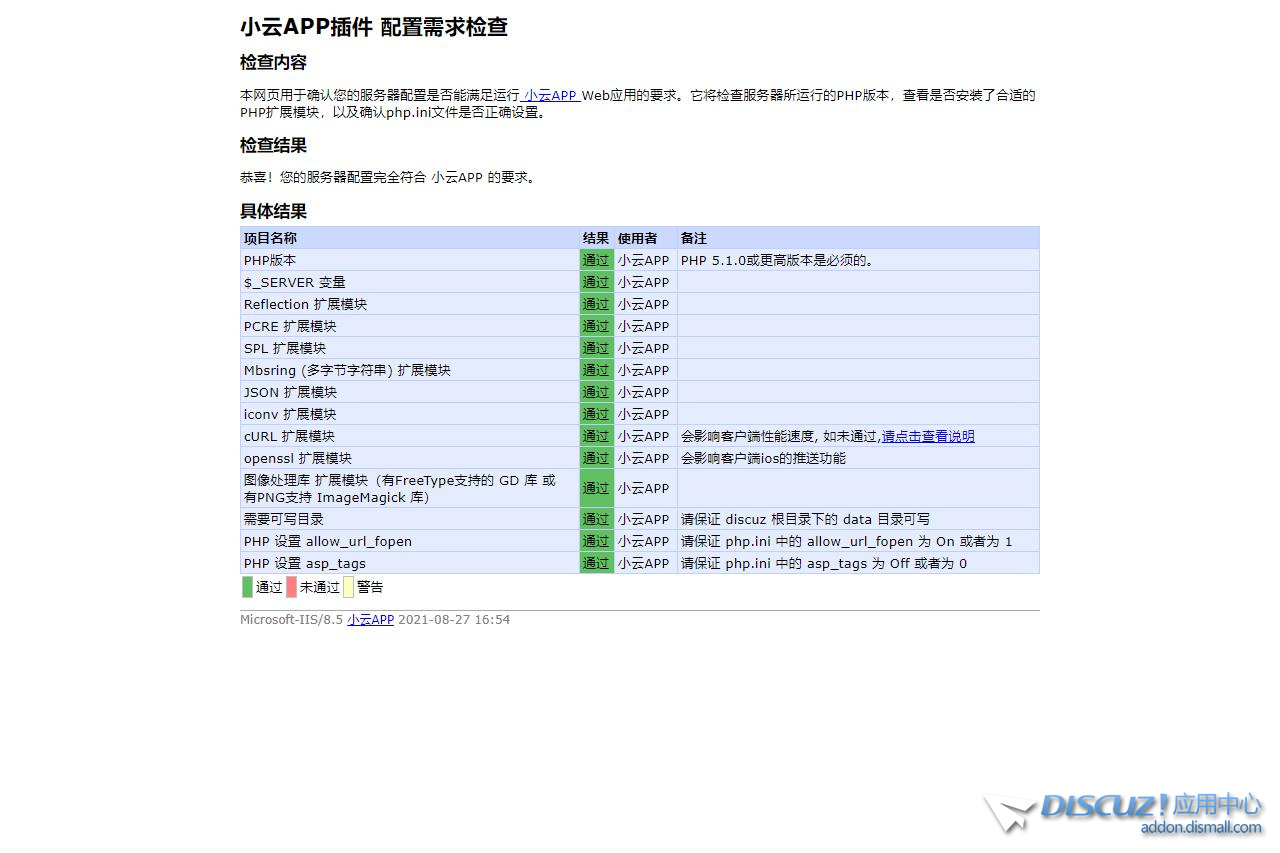

mobcent2020_05_20.zip 下載附件解壓到論壇根目錄,
  • 訪問 你的論壇網址/mobcent/requirements/index.php 檢查配置是否滿足需求。
    登錄/注冊后可看大圖

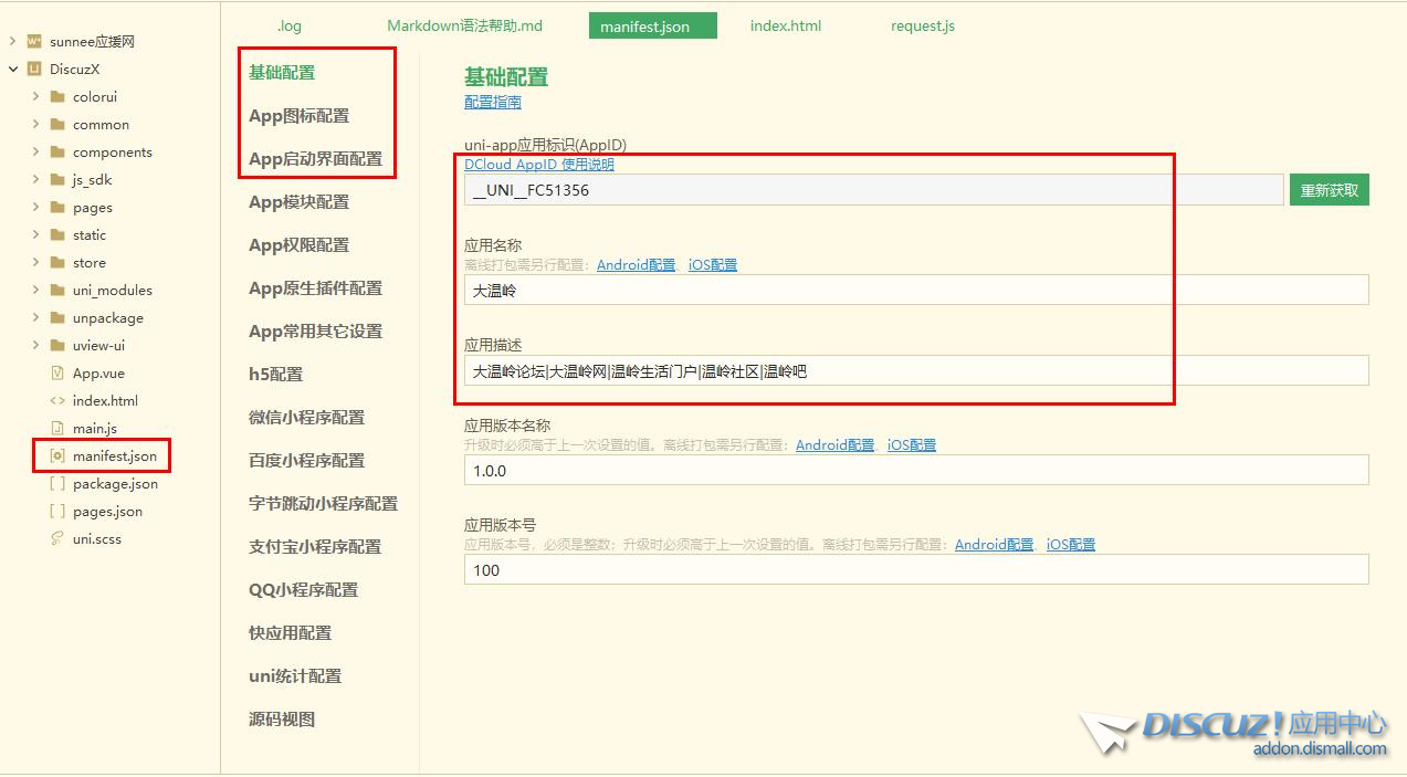

點擊manifest.json 文件獲取APPID,填寫名稱描述,設置APP圖標和啟動頁。
登錄/注冊后可看大圖

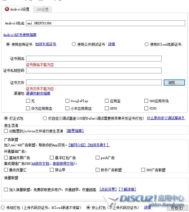

設置好后點擊:發行-云打包。
登錄/注冊后可看大圖
配置安卓證書后打包即可。
安卓證書在線制作:http://www.applicationloader.net/appuploader/keystore.php(剛申請完證書需要等幾分鐘才可以用!)

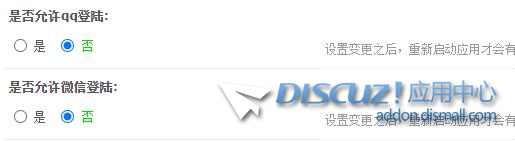

第三方登錄最好關了因為不在小云平臺應該無法使用。
登錄/注冊后可看大圖

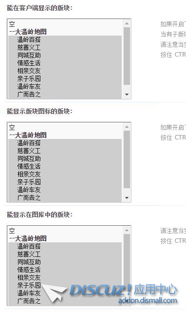

找到板塊全選否則APP里就一個板塊。(選擇完后重啟APP就可以看到。)

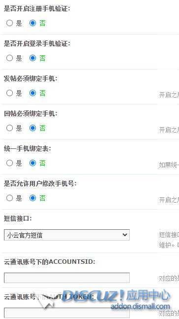

短信驗證注冊本人沒試過所以關了。
登錄/注冊后可看大圖

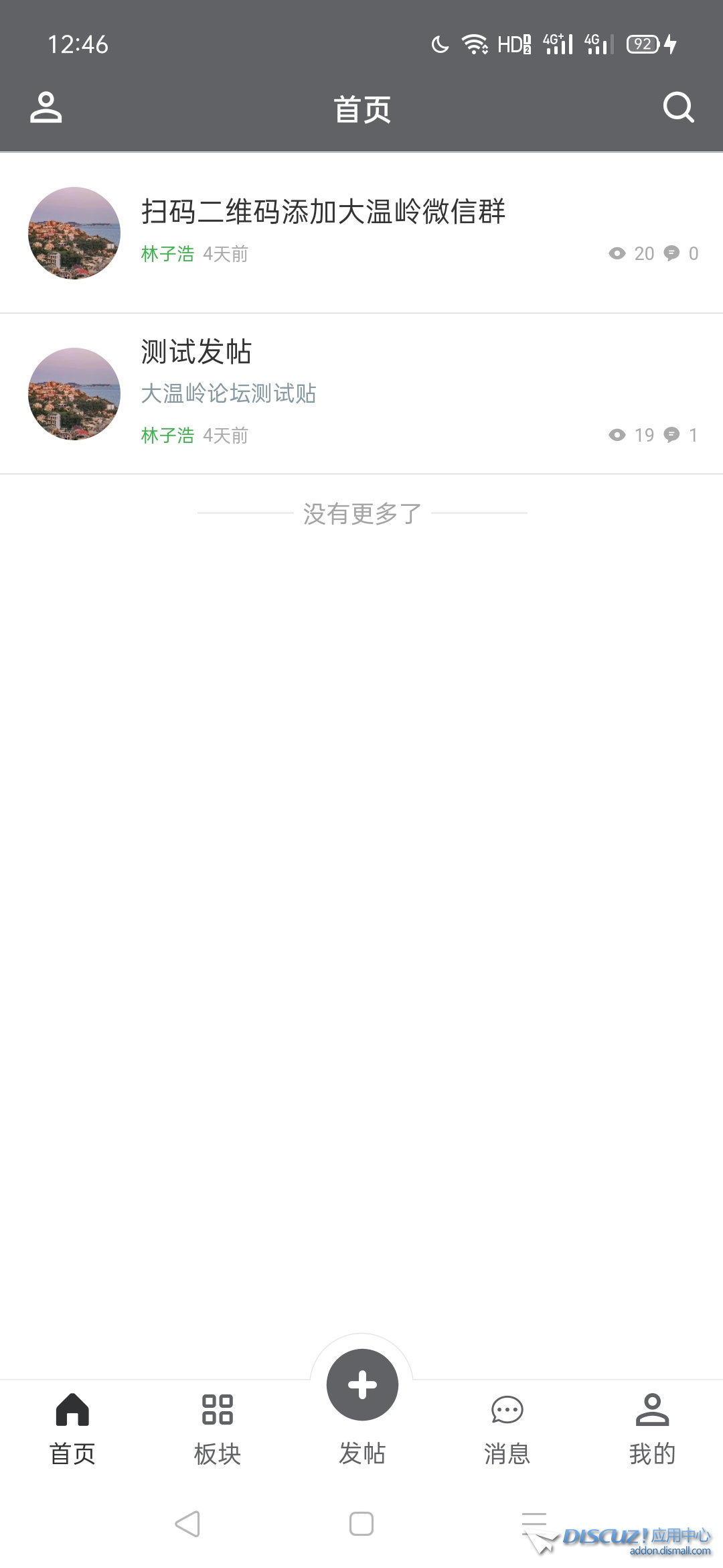

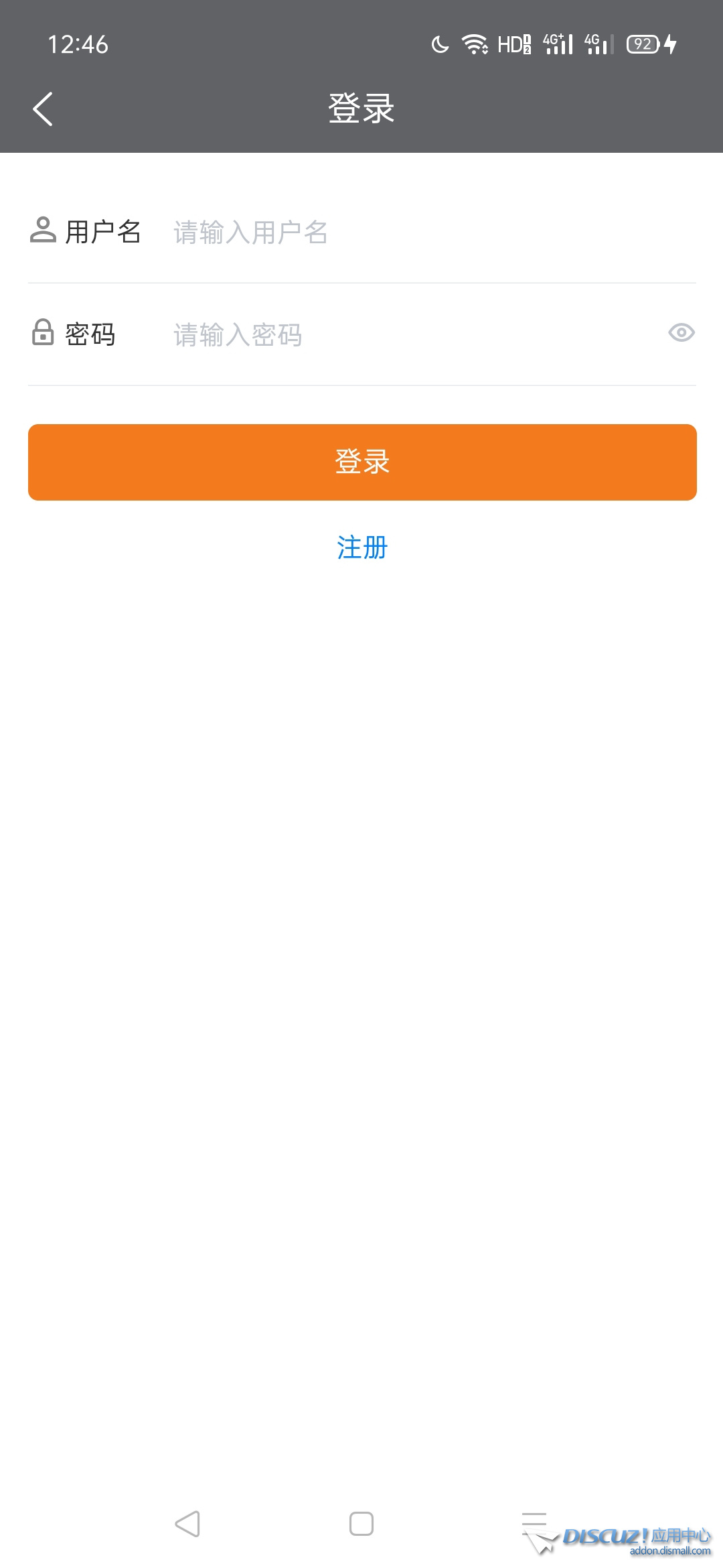

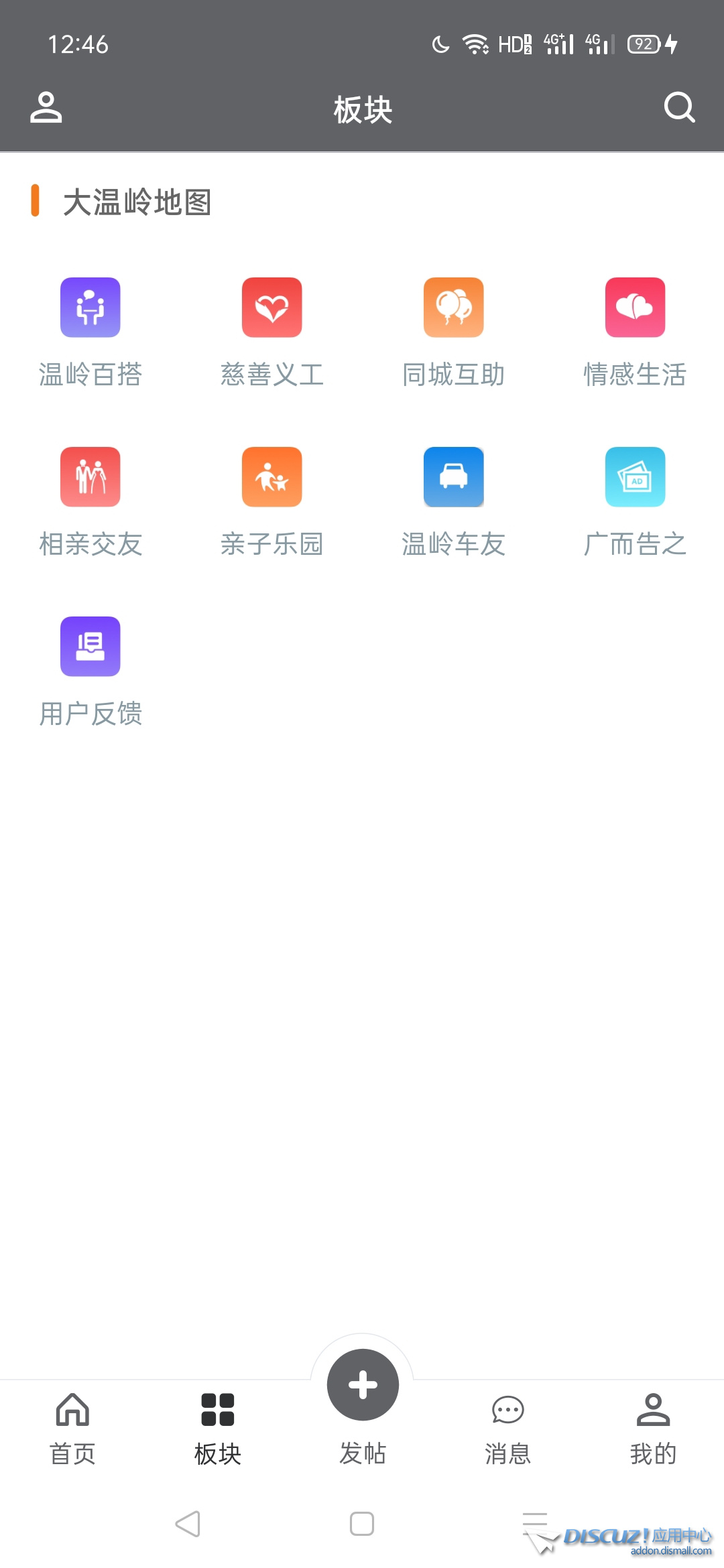

本人制作完成后的樣子。
登錄/注冊后可看大圖
登錄/注冊后可看大圖
登錄/注冊后可看大圖
本人技術有限不知道為什么不能發帖回帖,如果有人會改可以試試。
