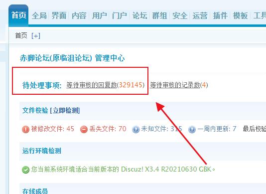

論壇升級(jí)到“Discuz! X3.4 R20210630”后,無(wú)意中發(fā)現(xiàn)多了一個(gè)“內(nèi)容重新審核”功能【上圖】,真是好奇害死貓,只點(diǎn)了個(gè)“主題/帖子標(biāo)題及內(nèi)容重新審核”,結(jié)果出現(xiàn)3萬(wàn)多個(gè)等待審核的主題數(shù)32萬(wàn)多等待審核的回復(fù)數(shù)4萬(wàn)多等待審核的記錄數(shù)【見圖】:
咬牙花了幾天時(shí)間,終于把主題數(shù)和記錄數(shù)都審核完了,可是等待審核的回復(fù)數(shù)根本點(diǎn)不開,點(diǎn)開是一個(gè)代碼頁(yè)面,真是R了G了。【見圖】導(dǎo)致最新的待審核回復(fù)內(nèi)容也無(wú)法進(jìn)入審核了,急盼解決本問題。
而那個(gè)記錄數(shù)審核完了后,留下了四個(gè)1970年1月1日8點(diǎn)發(fā)布的內(nèi)容,無(wú)論點(diǎn)擊通過、刪除、忽略的任何選項(xiàng),都是毫無(wú)反應(yīng),進(jìn)數(shù)據(jù)庫(kù)也不知道是在那個(gè)數(shù)據(jù)表里,請(qǐng)問這個(gè)怎么刪除呢?【見圖】盼解決此問題。

哦豁,剛用下面這個(gè)辦法解決了,但是那些待審核的帖子全找不回來(lái)了,哭死
http://m.sdtechgong.com.cn/thread- ...
有備份數(shù)據(jù)庫(kù)么 有的話可以提取數(shù)據(jù)恢復(fù)一下
三十多萬(wàn)重新審核,有點(diǎn)可怕啊
另外還有個(gè)辦法可以把所有待審核回帖放出來(lái)(請(qǐng)?zhí)崆皞浞輸?shù)據(jù)庫(kù))
  1. UPDATE pre_forum_post SET status = 0 WHERE status = 4;
復(fù)制代碼

急切祈求技術(shù)人員指導(dǎo)先解決等待審核的回復(fù)數(shù)這個(gè)問題。
http://m.sdtechgong.com.cn/thread-1630-1-1.html

清空之前是把數(shù)據(jù)庫(kù)整個(gè)復(fù)制了一個(gè)在其他盤的,可惜后來(lái)清空數(shù)據(jù)表后,點(diǎn)錯(cuò)了點(diǎn)了個(gè)撤銷復(fù)制,結(jié)果啥也沒了,哭死了

我也有20幾萬(wàn)條,用上面代碼只通過了幾百條,數(shù)據(jù)量太大打不開頁(yè)面
