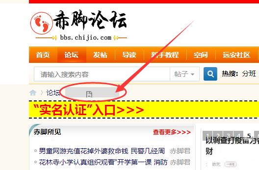

這個問題困擾我太多年了。
大家還記得QQ認(rèn)證空間嗎?這個早已下架多年的東西,卻給我留下一個BUG一直沒辦法清除,當(dāng)年論壇可以綁定QQ認(rèn)證空間的時候,隨波逐流就在后臺綁定了,然后首頁上有一個QQ空間的那個帶Z五角星標(biāo)識
,還會顯示多少人關(guān)注了我的空間,一度引以為豪。
誰知有一天QQ空間的認(rèn)證功能突然就下架了,然后我的首頁那個帶Z五角星標(biāo)識變成了令人極不舒服的“圖片無法顯示”狀態(tài)【如BUG截圖】,就這樣伴隨了我一年又一年,讓我絞盡腦汁仍舊對它毫無辦法。
請求大神指導(dǎo)一下,我該在哪個文件里面清除哪段代碼,才能讓這東西煙消云散?
石橋佬 發(fā)表于 2021-9-15 07:34
好的,謝謝親,謝謝老師!
據(jù)了解這個問題目前已經(jīng)在修復(fù)中了,現(xiàn)在你這邊的話有兩種辦法:
如果不著急,可以耐心等待QQ互聯(lián)下一個版本的發(fā)布(應(yīng)該是2.1.5)
如果想馬上手動修好的話請這么做:
source/plugin/qqconnect/admincp.inc.php 找到這個文件,在里面搜索open.qzone.qq.com
會找到這樣一行代碼:
  1. $_GET['connectnew']['like_url'] = $_GET['connectnew']['like_qq'] ? 'http://open.qzone.qq.com/like?url=http%3A%2F%2Fuser.qzone.qq.com%2F'.$_GET['connectnew']['like_qq'].'&width=100&height=21&type=button_num' : '';
復(fù)制代碼
把它改成
  1. $_GET['connectnew']['like_url'] = '';
復(fù)制代碼
然后進QQ互聯(lián)插件的設(shè)置頁重新保存一下設(shè)置(無需改動任何項)就能解決問題。
