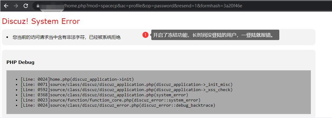

有故障。
后臺(tái)開啟了 安全 ? 帳號(hào)保鏢? 異常登錄檢測(cè)   超過90天數(shù)登陸的用戶,提示報(bào)錯(cuò),如下圖。
瀏覽器的地址:home.php?mod=spacecp&ac=profile&op=password&resend=1&formhash=3a20f46e
[Line: 0024]home.php(discuz_application->init)
[Line: 0071]source/class/discuz/discuz_application.php(discuz_application->_init_misc)
[Line: 0592]source/class/discuz/discuz_application.php(discuz_application->_xss_check)
[Line: 0368]source/class/discuz/discuz_application.php(system_error)
[Line: 0023]source/function/function_core.php(discuz_error::system_error)
[Line: 0024]source/class/discuz/discuz_error.php(discuz_error::debug_backtrace)
20210926版本的DZ,被凍結(jié)用戶沒有接收郵件的方式,那個(gè)重新接收驗(yàn)證郵件,是點(diǎn)擊不了的。但是舊版的可以。

發(fā)表于 2021-10-18 14:31:03 |浙江| 只看Ta
home.php?mod=spacecp&ac=profile&op=password&resend=1&formhash=3a20f46e 從什么頁面打開的這個(gè)鏈接,如果是復(fù)制的別人或者游客的,訪問肯定會(huì)報(bào)錯(cuò),里邊有個(gè)安全的參數(shù) formhash ,每個(gè)人不同

home.php?mod=spacecp&ac=profile&op=password&resend=1&formhash=3a20f46e 從什么頁面打開的這個(gè)鏈接,如 ...
登陸凍結(jié)用戶的時(shí)候,它就自動(dòng)跳轉(zhuǎn)到這里。就是異常登錄檢測(cè)開啟了以后,那些很久沒登陸的用戶,不是登陸以后就要發(fā)送一封驗(yàn)證郵件嗎?一登陸就提示這樣了。
我搭建了一個(gè)全新的站點(diǎn)也有這樣的問題。就是凍結(jié)的用戶出現(xiàn)的問題。

打開 source\class\class_member.php找到
  1. showmessage('location_login_outofdate', 'home.php?mod=spacecp&ac=profile&op=password&resend=1&formhash='.FORMHASH
復(fù)制代碼
改為
  1. showmessage('location_login_outofdate', 'home.php?mod=spacecp&ac=profile&op=password&resend=1&formhash='.formhash()
復(fù)制代碼
試試

好了,解決了凍結(jié)用戶登錄的問題。謝謝大神。
27
20 個(gè)
 樓主| 發(fā)表于 2021-10-20 16:08:01 |廣東| 只看Ta
謝謝上面那個(gè)大神提供的方法,解決了凍結(jié)用戶登錄報(bào)錯(cuò)的問題。
凍結(jié)用戶沒有接收郵件的方式,官方給的解決方法。
https://gitee.com/Discuz/DiscuzX/pulls/1296.diff
