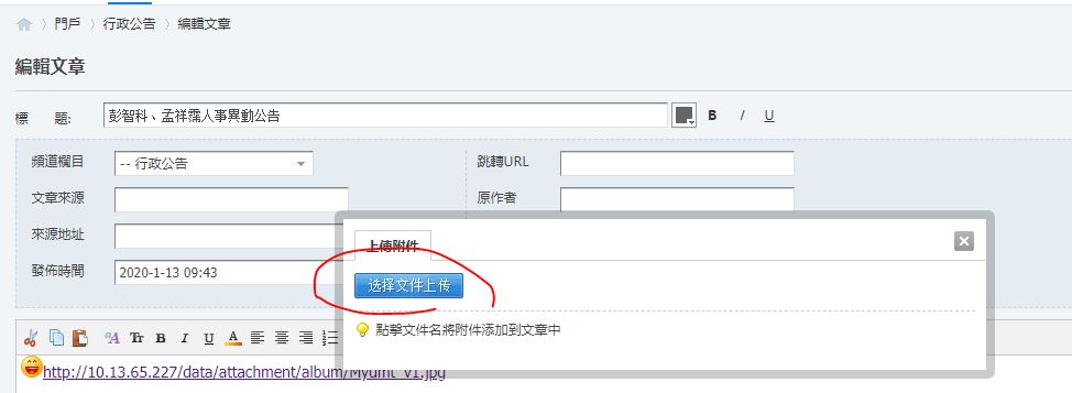

 樓主| 發(fā)表于 2021-10-22 09:48:42 |臺灣| 只看Ta
[img=500,500][/img]
確認(rèn)點(diǎn)擊"附件上傳" > 都有產(chǎn)生站存檔到 Temp....
感覺有上傳,但好像被擋住了
864
27 點(diǎn)
80 個(gè)
發(fā)表于 2021-10-22 10:02:07 |廣東| 只看Ta
本帖最后由 羅永浩 于 2021-10-22 10:03 編輯
peng0221 發(fā)表于 2021-10-22 09:48
[/img]
防火墻?話說不要用 7.4和8.0的試試
