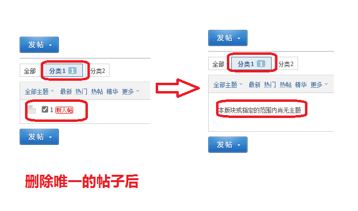

過程:
1. 新建 分類1
2. 分類1 下發(fā)帖,點分類1,數量更新為 1 (正確的)
3. 刪除這個帖子, 再選中分類1,數量還是顯示為1,是錯誤的,正確的應該是0
經檢查,估計是discuzx34\source\module\forum\forum_forumdisplay.php 中l(wèi)ine543的判斷問題,
刪帖后,帖子數為0,沒有調用更新代碼
    if($threadclasscount) {
        threadclasscount($_G['fid'], $threadclasscount['id'], $threadclasscount['idtype'], $_G['forum_threadcount']);
