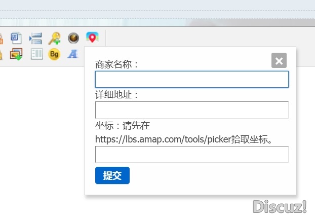

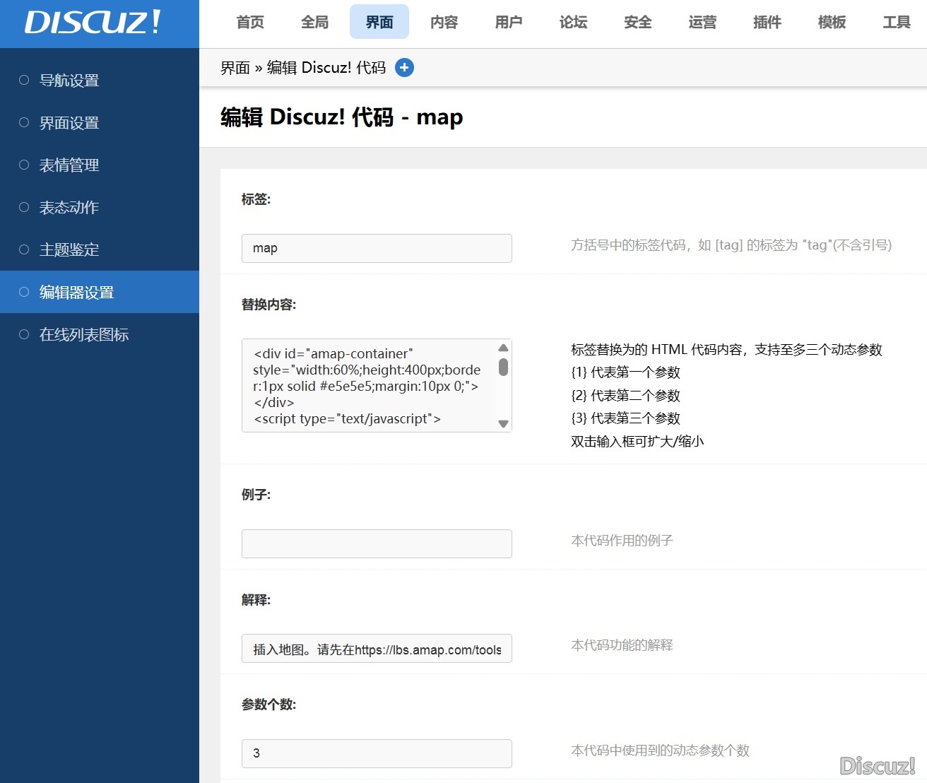

發(fā)表于 2026-2-27 04:57:36 |廣東| 只看Ta
zhangme0518 發(fā)表于 2026-2-18 21:00
未及時看到兄臺的問題,抱歉哈
設置差不多也是這樣,但是視頻附件比較占空間,我也不敢多用,就是試試水
我沒試過外鏈視頻,是不是先開放帖子的HTML功能,再自定義一個編輯器的插入視頻的功能按鈕,嵌入一段外鏈視頻的播放代碼就行了?我這么做了一個插入地圖的按鈕,應該也能插入外鏈的視頻吧。
