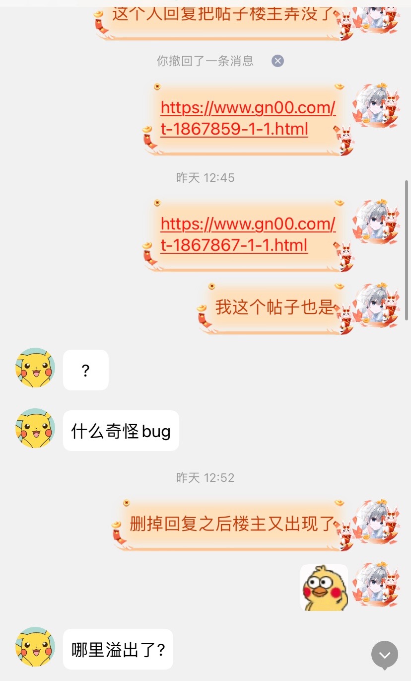

發(fā)表于 2023-2-12 14:32:08 |福建來自手機(jī) | 只看樓主 |倒序?yàn)g覽 |閱讀模式
如圖所示
