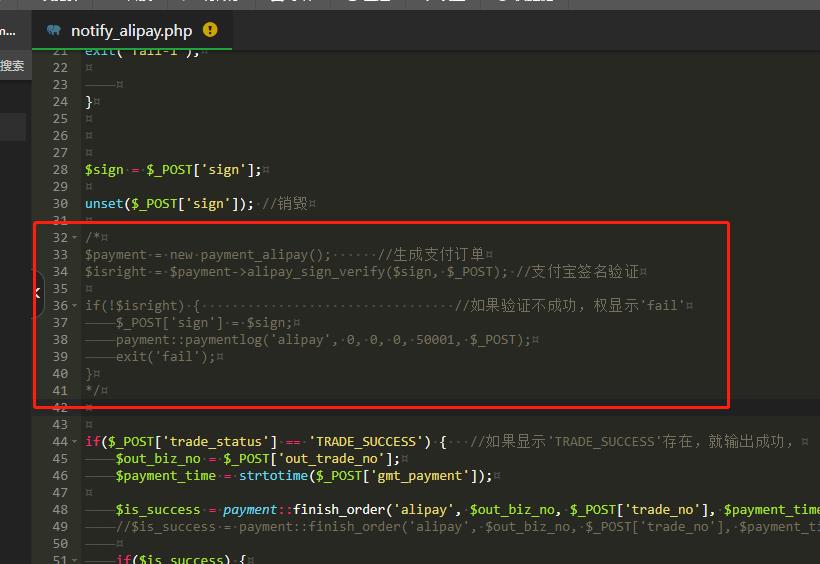

  1. $payment = new payment_alipay();      //生成支付訂單
  2. $isright = $payment->alipay_sign_verify($sign, $_POST); //支付寶簽名驗證
  3. if(!$isright) {                                 //如果驗證不成功,權顯示'fail'
  4.         $_POST['sign'] = $sign;
  5.         payment::paymentlog('alipay', 0, 0, 0, 50001, $_POST);
  6.         exit('fail');
  7. }
復制代碼
支付寶付款后積分不變臨時解決方案,搞了我5個小時,將http://www.域名.com/api/payment/notify/notify_alipay.php 內(nèi)的上面支付寶簽名安全驗證代碼隱藏/刪除即可。
等待官方后期修復。
另外,建議您不要將您的這個方法放簽名里,容易誤導其他用戶,修改此句代碼是不合適的

我最后把文件payment_alipay.php內(nèi)的  openssl_free_key($public_key);
這句不影響驗簽。刪了。就好了
 樓主| 發(fā)表于 2023-3-9 12:14:04 |浙江| 只看Ta
湖中沉 發(fā)表于 2023-3-8 22:07
不,你這個邏輯可不對,秘鑰主要用于驗證,而不是創(chuàng)建交易
api/payment/payment_alipay.php         第88行        openssl_free_key() 出錯
openssl_free_key($public_key);//$public_key是公鑰字符串,而openssl_free_key()是用來釋放資源,所以在釋放字符串的時候出現(xiàn)錯誤,我不知道這樣子理解對不對。
