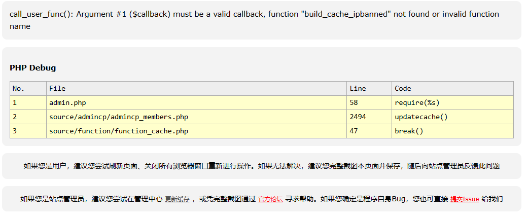

后臺(tái)-用戶-禁止ip,提交直接報(bào)錯(cuò)如圖

可以嘗試該P(yáng)R:https://gitee.com/Discuz/DiscuzX/pulls/2111

false001 發(fā)表于 2023-4-16 22:42
我的小站也封過用戶IP,但依然可以正常運(yùn)行,應(yīng)該是你的文件上傳方式有問題。 ...
出現(xiàn)以上錯(cuò)誤后站點(diǎn)也是正常的,就是一提交就跳這個(gè)錯(cuò)出來,重新進(jìn)入禁止ip頁面還能再進(jìn)入。
在不同的服務(wù)器上,剛重新安裝了一個(gè)站點(diǎn),還是一樣的錯(cuò)誤。

是有文件丟失嗎
7 個(gè)
 樓主| 發(fā)表于 2023-4-17 14:35:43 |江蘇| 只看Ta
應(yīng)該沒有文件丟失,試了兩個(gè),包括一個(gè)剛才新建立的站,也是一樣的錯(cuò)誤。
感謝,如果是所有3.5的通病,就等官方更新解決吧。
