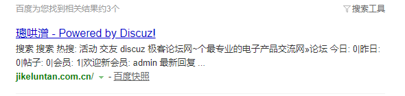

請告訴我該怎么辦,該改的都改了,現(xiàn)在瀏覽器搜索頁面還是顯示璁哄潧 - Powered by Discuz!,我真的是服了,對于一個小白站長,這真的很老火啊,影響我的SEO啊
登錄/注冊后可看大圖
(, 下載次數(shù): 76)
請直接看這里 如果這里顯示正常就應(yīng)該是百度快照沒更新的問題吧

 樓主| 發(fā)表于 2019-7-14 16:18:08 |江蘇| 只看Ta
我都不知怎么辦了,現(xiàn)在頭大,這個是bug還是編碼問題啊,哎

發(fā)表于 2019-7-14 17:13:21 |英國| 只看Ta
這是快照劫持。
使用discuz后臺工具-文件校驗(yàn)排查異常文件
網(wǎng)站根目錄下的index.php和portal.php文件最近有沒有被改動過的跡象?
排查網(wǎng)站源文件的php 文件,查看是否有如下代碼:@include($_SERVER['DOCUMENT_ROOT']
(排查一般用WEBshell后門掃描軟件掃描核查!)
如果有就刪除此段代碼。并把該段代碼進(jìn)行解密。
舉例:@include($_SERVER['DOCUMENT_ROOT'].PACK('H*','2F646174612F6176617461722F30'));
需要解密的代碼為:2F646174612F6176617461722F30
解密后為:/data/avatar/0
代碼解密地址:http://www.bejson.com/convert/ox2str/
意思就是在上述路徑下存在被非法上傳的文件,用于做快照劫持。
解決辦法:刪除上面的代碼和文件即可。

 樓主| 發(fā)表于 2019-7-14 17:46:46 |江蘇| 只看Ta
allthebest 發(fā)表于 2019-7-14 17:13
這是快照劫持。
排查php文件是全部都要排查嗎,后臺排查的時候沒有異常,有三個php文件是我自己改的,從安裝到現(xiàn)在就一直是這個狀況
1 個
 樓主| 發(fā)表于 2019-7-14 17:56:12 |江蘇| 只看Ta
這是快照劫持。
我發(fā)現(xiàn)index.php在7月12日兩點(diǎn)鐘的時候被修改過一次,而且我發(fā)現(xiàn)有兩個index.php的文件,我該怎么辦

發(fā)表于 2019-7-14 18:07:30 |英國| 只看Ta
17623414907 發(fā)表于 2019-7-14 17:56
我發(fā)現(xiàn)index.php在7月12日兩點(diǎn)鐘的時候被修改過一次,而且我發(fā)現(xiàn)有兩個index.php的文件,我該怎么辦 ...
那個index.php 是自己修改的 保留
另一個 刪除
更新緩存

 樓主| 發(fā)表于 2019-7-14 18:12:32 |江蘇| 只看Ta
allthebest 發(fā)表于 2019-7-14 18:07
另一個 刪除
好的,謝謝大佬

發(fā)表于 2019-7-14 18:17:12 |廣西| 只看Ta
我記得這是編碼問題 18年出過一次版本 編碼不正確 您可以升級到最新版的程序看看
