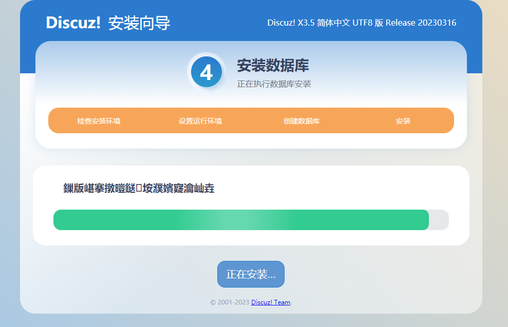

是內(nèi)網(wǎng)
全新安裝   結(jié)果都后來(lái)不動(dòng)了     安裝過(guò)程顯示的信息是亂碼  也看不明白

 樓主| 發(fā)表于 2023-4-20 11:34:56 |湖南| 只看Ta
沒(méi)有 效果    我設(shè)置了600秒運(yùn)行時(shí)間
另外  在這個(gè)卡的時(shí)期    重新啟動(dòng) Apache
發(fā)現(xiàn) 瀏覽器報(bào)這個(gè)錯(cuò):
  1. index.php:78 GET http://10.3.223.36/install/index.php?method=check_db_init_progress&timestamp=61443430&offset=17064 net::ERR_CONNECTION_RESET

 樓主| 發(fā)表于 2023-4-20 13:49:19 |湖南| 只看Ta
我在另外一臺(tái)電腦 安裝成功  全過(guò)程也沒(méi)有亂碼
另一臺(tái)的版本
Apache 2.4.51
php 7.4.26
MySQL 5.7.36
之前的是
apache  2.4.39
php   5.6.40
mysql  5.7.26
我猜  可能是php版本的問(wèn)題
