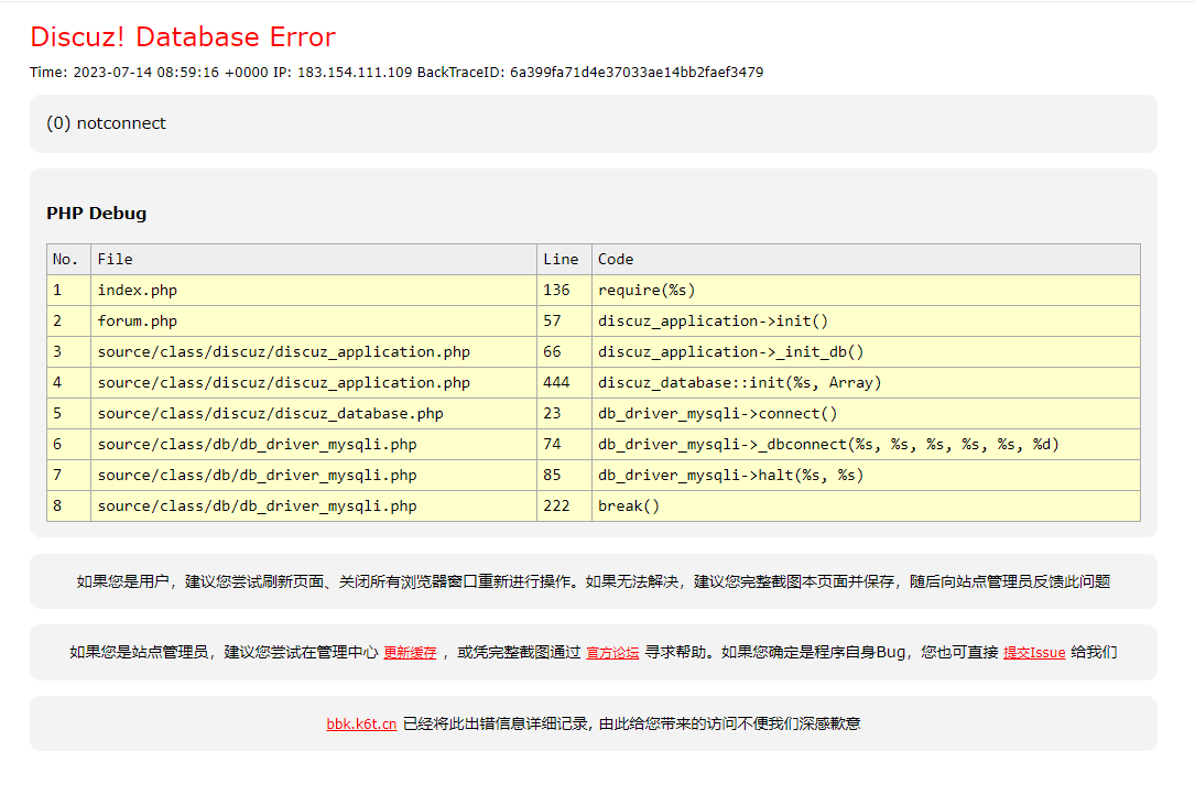

有沒(méi)有大佬幫我看看這個(gè)是怎么回事,怎么修復(fù)哈
數(shù)據(jù)庫(kù)沒(méi)連接上,檢查mysql的連接地址、用戶(hù)名/密碼;以及mysql是否正常 工作

數(shù)據(jù)庫(kù)無(wú)法連接

你試試跟著我下邊的操作看能不能解決,因?yàn)槲抑熬褪沁@樣解決的
1、進(jìn)入 MySQL? 數(shù)據(jù)庫(kù)
2、添加新用戶(hù),這里的用戶(hù)名可以隨便填寫(xiě),但密碼一定要跟你數(shù)據(jù)庫(kù)的密碼相同
3、接著再向數(shù)據(jù)庫(kù)添加用戶(hù),
4、添加后數(shù)據(jù)庫(kù)的授權(quán)用戶(hù)那里就會(huì)顯示
5、然后打開(kāi) config 文件夾
6、編輯 config_global.php 和 config_ucenter.php
7、在 config_global 的 dbuser 和 config_ucenter 的 UC_DBUSER 后邊如下圖所示
