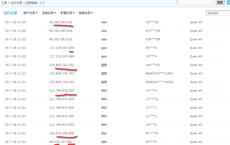

如圖:
這些IP都不合法的,系統(tǒng)怎么沒方法阻止呢?

source/class/discuz/discuz_application.php中有個獲取IP的函數(shù), 執(zhí)行修改去掉clent-ip和x-forwarded-for設(shè)置ip這句,只以addr作為用戶真實IP
如果你加了CDN或負載均衡的話, 要自己另外寫代碼, 只以x-forwarded-for倒數(shù)第1個作為用戶真實IP(目前DZ原始是以第1個作為真實IP來判斷的,肯定別人是可以隨便偽造, 與IP是否合法無關(guān), 因為別人也可以隨便設(shè)置成1.1.1.1,2.2.2.2這種正常IP的,只是你沒發(fā)現(xiàn)罷了)

DZ配置文件里已經(jīng)加了:
  1. $_config['security']['onlyremoteaddr']                = 1;

發(fā)表于 2019-7-28 11:39:37 |四川| 只看Ta
本帖最后由 jiangchuankyo 于 2019-7-28 11:42 編輯

發(fā)表于 2019-7-28 18:00:56 |英國| 只看Ta
后臺  關(guān)閉  UID 登錄
通知用戶強化密碼
三個月沒上線  后臺設(shè)定鎖定用戶
即可

 樓主| 發(fā)表于 2019-7-28 18:17:07 |四川| 只看Ta
沒有開通uid登錄。

發(fā)表于 2019-7-28 18:28:45 |英國| 只看Ta
本帖最后由 allthebest 于 2019-7-28 17:54 編輯
別忘記 忘記密碼 測試 同樣后臺有記錄
簡單 密碼 如 111111 等才有可能與非法IP有關(guān)
但不會單獨測試一個用戶名
你的圖片見的 只是會員忘記密碼嘗試而已
與非法IP嘗試爆破密碼無關(guān)
