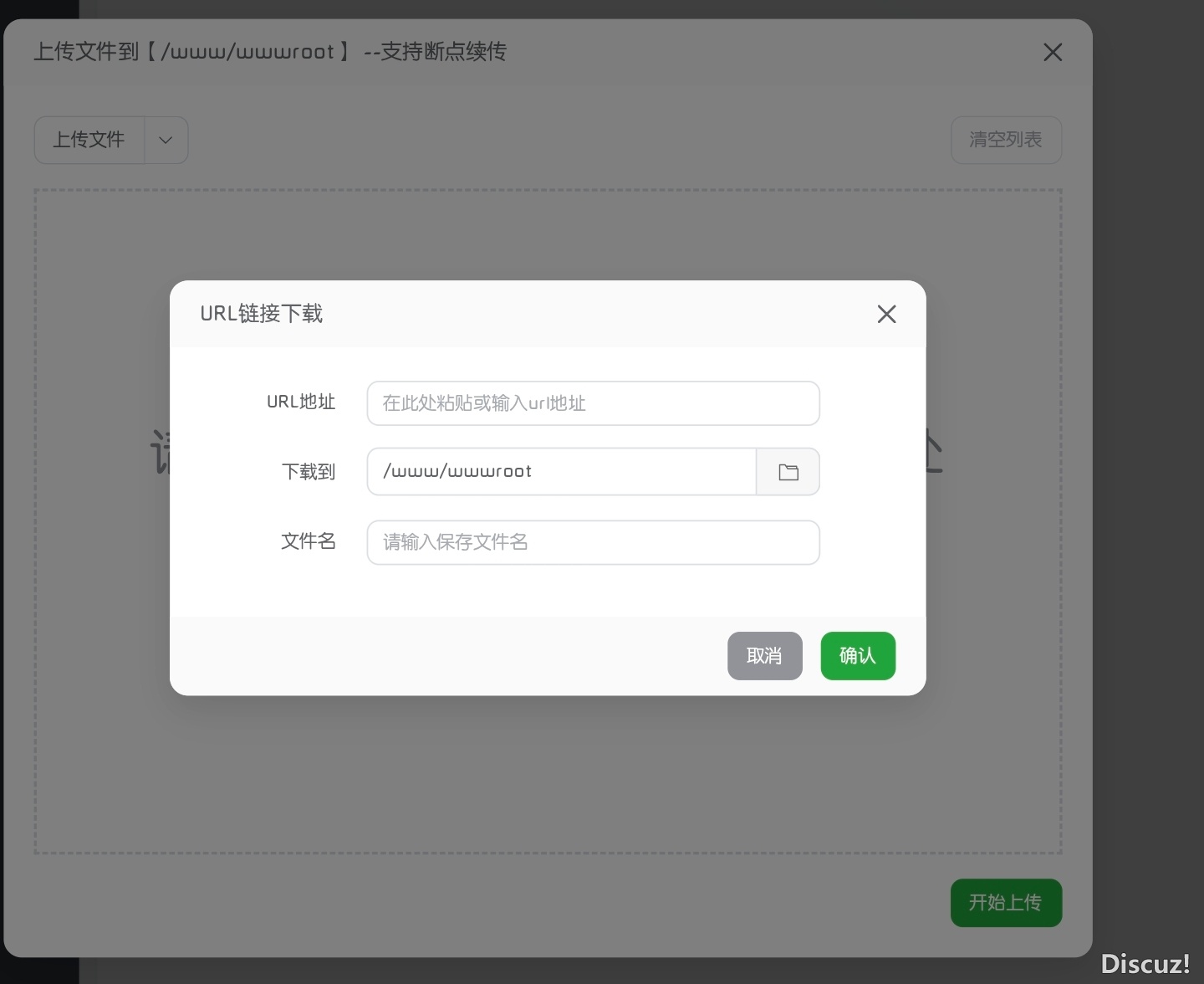

沒那么麻煩,如果同一服務(wù)器廠商直接備份鏡像用鏡像恢復(fù),簡單快捷配置環(huán)境都省了2、如果跨服務(wù)器廠商,推薦用寶塔,寶塔應(yīng)用商店搜索 “騰訊云cos”或者"阿里云oss", 都為免費的應(yīng)用,然后通過計劃任務(wù)直接把整站和數(shù)據(jù)庫一鍵備份到云端換服務(wù)器后通過云端恢復(fù),十多個G的論壇也用不了幾秒,不要質(zhì)疑對象存儲的的傳輸速度與帶寬000例:寶塔文件管理遠(yuǎn)程恢復(fù)網(wǎng)站文件
吐槽下:這新版編輯器是真難用,回復(fù)了好幾次刪了好幾次就是因為這編輯器,粘貼的文字換行有bug
