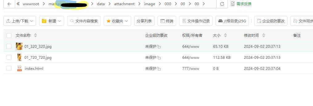

帖子刪除掉的時候,我測試一下,
/data/attachment/forum/202409/02
/data/attachment/forum/threadcover/c8/1e
這兩個目錄下的圖片是和刪除帖子的時候一起刪除掉的了。
但在這目錄下
/data/attachment/image/000/00/00
刪除帖子時的圖片沒有刪除掉,這目錄好像是略圖吧,而這目錄的略圖也沒有分類時間文件圖片。
就這只有這主圖片目錄有分類好時間圖片
/data/attachment/forum/threadcover 沒有分類時間文件圖片
/data/attachment/image/ 沒有分類時間文件圖片,刪除帖子時的圖片沒有刪除掉。
我明確回收站也是清刪除的,
刪除帖子時候應該清理干凈圖片,這樣子就不會占用服務器內(nèi)存了,

 樓主| 發(fā)表于 2024-9-10 23:25:33 |廣東| 只看Ta
我帖子在回收站已經(jīng)刪除了。圖片還是刪除不掉!
/data/attachment/forum/202409/10
這目錄

 樓主| 發(fā)表于 2024-9-21 15:25:56 |廣東| 只看Ta
湖中沉 發(fā)表于 2024-9-13 09:53
權限正確的前提下,這邊測試會同步刪除,無法復現(xiàn)您說的問題
是這個目錄哦?/data/attachment/image/000/00/00
權限我也開了777了。
試幾次都是不行,刪除不掉。
/data/attachment/image/000/00/00 我查看就是這個的略圖
發(fā)布文章時,我進入查看一下,圖片權限只是 644.
00文件我已經(jīng)開了777權限了,而上傳的圖片是644,所以刪除不掉的原因,BUG
是不是沒有上傳圖片沒有分類時間文件。

 樓主| 發(fā)表于 2024-9-21 16:47:47 |廣東| 只看Ta
刪除了!還清緩存

 樓主| 發(fā)表于 2024-9-21 16:55:44 |廣東| 只看Ta
派奇互聯(lián) 發(fā)表于 2024-9-21 15:25
權限我也開了777了。
我還特別換了個目錄也是不行。就是這個 image/000/00/00 這個目錄刪不掉
發(fā)表于 2024-9-22 08:06:43 |浙江| 只看Ta
派奇互聯(lián) 發(fā)表于 2024-9-21 16:55
目錄本身是不刪除的,你這個644權限說明你權限設置不正確,這不是DZ的步驟了,我記得頭像上傳是755權限,你這644可能低了

 樓主| 發(fā)表于 2024-9-22 13:24:53 |廣東| 只看Ta
湖中沉 發(fā)表于 2024-9-22 08:06
目錄本身是不刪除的,你這個644權限說明你權限設置不正確,這不是DZ的步驟了,我記得頭像上傳是755權限, ...
我不是刪除目錄我是說這個目錄里面的圖片沒有刪掉,刪除帖子的時候就這個目錄的圖片沒有一起刪除掉,我重新裝一個新的論壇試也是不行。BUG
發(fā)表于 2024-9-22 13:28:48 |浙江| 只看Ta
派奇互聯(lián) 發(fā)表于 2024-9-22 13:24
我不是刪除目錄我是說這個目錄里面的圖片沒有刪掉,刪除帖子的時候就這個目錄的圖片沒有一起刪除掉,我重 ...
從你截圖的目錄來看,這不是一個附件文件,這是一個縮略圖,看樣子像是什么地方生成的緩存縮略圖文件(比如帖子封面?
