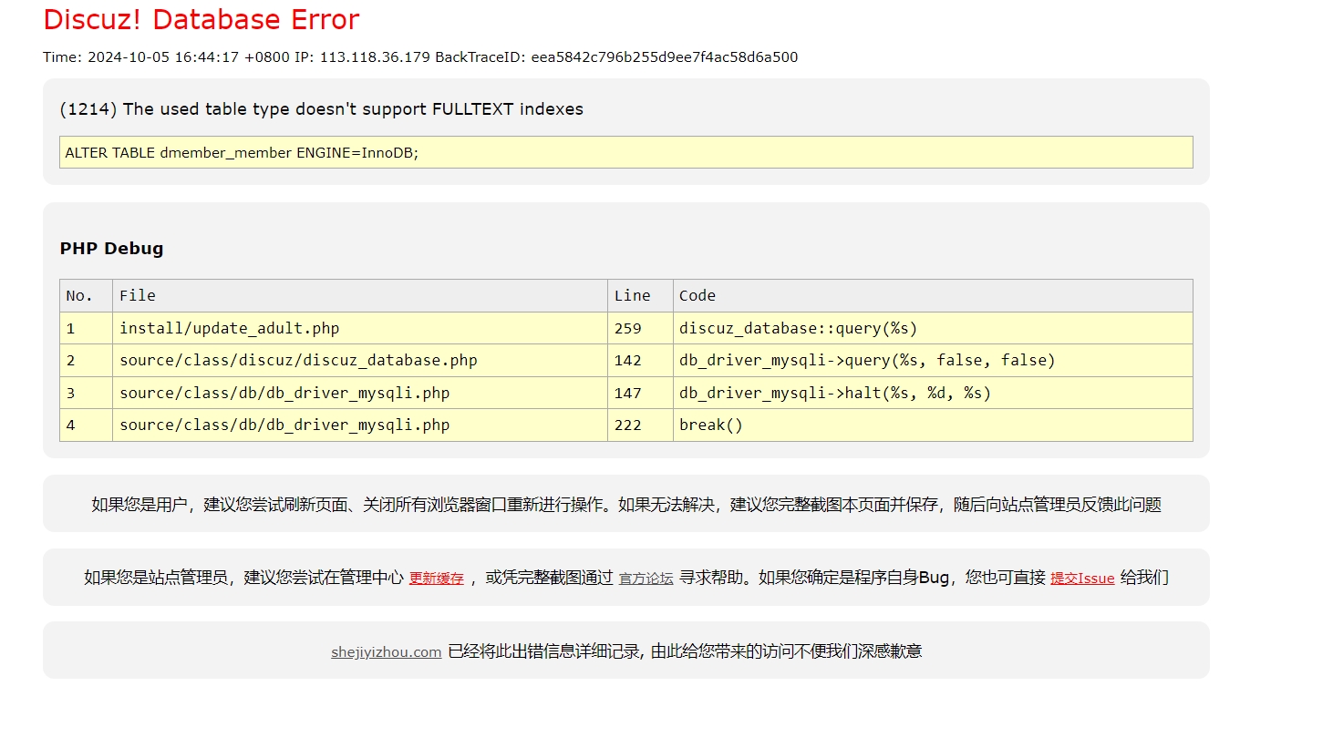

[已關(guān)閉] X3.4升級X3.5時報錯

將你的mysql版本 升級到 5.6.4 或者是更高的版本;
或者是修改一下 dmember_member 表的索引類型
dmember_member 并非dz系統(tǒng)自帶表
 樓主| 發(fā)表于 2024-10-5 17:05:07 |廣東| 只看Ta
修改成什么類型?
 樓主| 發(fā)表于 2024-10-5 17:05:53 |廣東| 只看Ta
天外飄仙 發(fā)表于 2024-10-5 17:01
您好,是修改成什么類型?

發(fā)表于 2024-10-5 19:11:57 |河南| 只看Ta
于子小樣 發(fā)表于 2024-10-5 17:05
您好,是修改成什么類型?
可以考慮修改成  普通索引,
建議還是升級 mysql版本!
修改索引類型固然可行, 但可能會影響你對應(yīng)插件的功能
