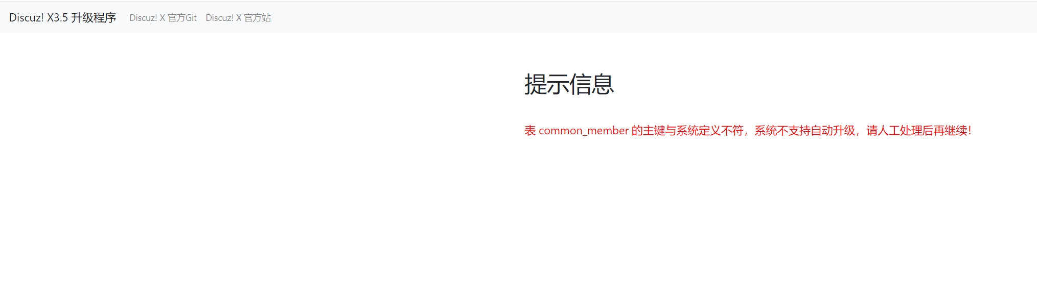

表 common_member 的主鍵與系統(tǒng)定義不符,系統(tǒng)不支持自動(dòng)升級(jí),請(qǐng)人工處理后再繼續(xù)!
這種除了備份后刪除表,讓他自己重建,再導(dǎo)入,還有沒有更好的方式
用navicat之類的軟件操作過數(shù)據(jù)庫導(dǎo)致表信息異常,需要修復(fù)表信息
發(fā)表于 2024-10-6 10:35:47 |河南| 只看Ta
可以手動(dòng)刪除索引后, 然后再重建索引;

不能刪除,刪除會(huì)員數(shù)據(jù)就沒了,要人工對(duì)比discuz默認(rèn)的表結(jié)構(gòu),改成一樣的,不會(huì)處理可以有償服務(wù)

怎樣重建索引呢 大佬詳細(xì)指教下!
發(fā)表于 2024-11-12 19:44:43 |河南| 只看Ta
肆???意????? 發(fā)表于 2024-11-12 19:08
抱歉, 手誤,   不是重建索引; 是重建主鍵;
先全新安裝個(gè)X3.4, 查看好 默認(rèn)的表結(jié)構(gòu);
然后把你網(wǎng)站對(duì)應(yīng)表的 主鍵刪了, 重建主鍵 就可以了;
如果你沒數(shù)據(jù)庫操作基礎(chǔ)的話, 還是別自己折騰了, 容易折騰出大問題的;
