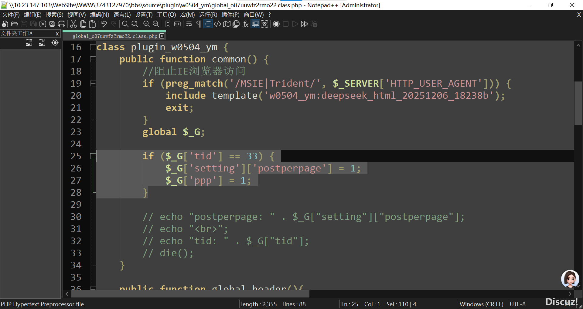

解決方法:
首先,我們需要知道幾個(gè)全局變量
// echo "postperpage: " . $_G["setting"]["postperpage"]; 和 $_G['ppp']
這2個(gè)變量可以控制 每頁顯示帖數(shù)
// echo "tid: " . $_G["tid"];
這個(gè)是帖子ID
所以:
像這樣,隨便找一個(gè)插件,把這個(gè)代碼粘貼到common函數(shù)里面
plain

 樓主| 發(fā)表于 2025-12-6 15:52:55 |山東| 只看Ta
73327424 發(fā)表于 2025-12-6 15:51
首先,我們需要知道幾個(gè)全局變量;                // echo "postperpage: " . $_G["setting"]["postperpage"]; 和 $_ ...
需要深度定制的自己找DeepSeek去
