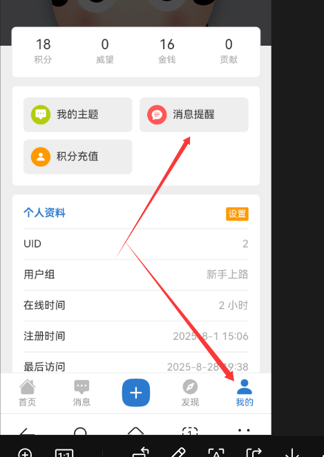

新裝的DX3.5,官方默認(rèn)模板。用兩個手機(jī)相互發(fā),或用一個電腦發(fā)一個手機(jī)收。為了方便,我提交BUG用的是PC與手機(jī)。實(shí)際上BUG出現(xiàn)的是一樣的。
我用的是管理員賬號,所以這里就不給出了。
BUG1
A用戶用A手機(jī)或電腦,向B用戶B手機(jī)發(fā)送了一條或多條消息。在B手機(jī)上刷新或過了好久都看不到有新的消息提醒。
這時,如果B用戶使用電腦版登錄一下,手機(jī)上就能看到消息提醒,不清楚這是什么原因。 消息實(shí)際上早就收到了,只是不提醒,給訪問者造成不方便,收消息不及時。
A向B發(fā)的消息,PC端發(fā)出
我在B端手機(jī)刷新后,在下圖的箭頭兩處都沒有提示。
現(xiàn)在B登錄PC端,PC端可以看到收到消息
再接著看B的手機(jī)端,看之前,我會在手機(jī)端刷新或切換頁面。然后去用戶中心。
可以看到,有消息提醒標(biāo)志。消息提醒的后面會顯示紅色的NEW,但顯示不全,就是BUG2。
以下就是收到的消息,實(shí)際上測試時,沒有提示的情況下,這消息也是收到了的。只是沒有提醒。
BUG2 消息提醒的NEW看不全,只看到一點(diǎn)點(diǎn)紅色。實(shí)際上是有一個紅色的NEW 下圖上面的箭頭處。
登錄/注冊后可看大圖

你的問題我這確認(rèn)了,手機(jī)橫向分辨率如果小于400PX的話會出現(xiàn)此問題(恰好我手機(jī)也這樣),再大些一般都好的。我給你解決方案吧。如果論壇默認(rèn)模板修改這個CSS,位置static/image/mobile/style.css,下面是我改好的,把8px改為2px即可。
.myinfo_list_ico li a em {color:var(--dz-BG-2);font-size:12px;margin-left: 2px;}
