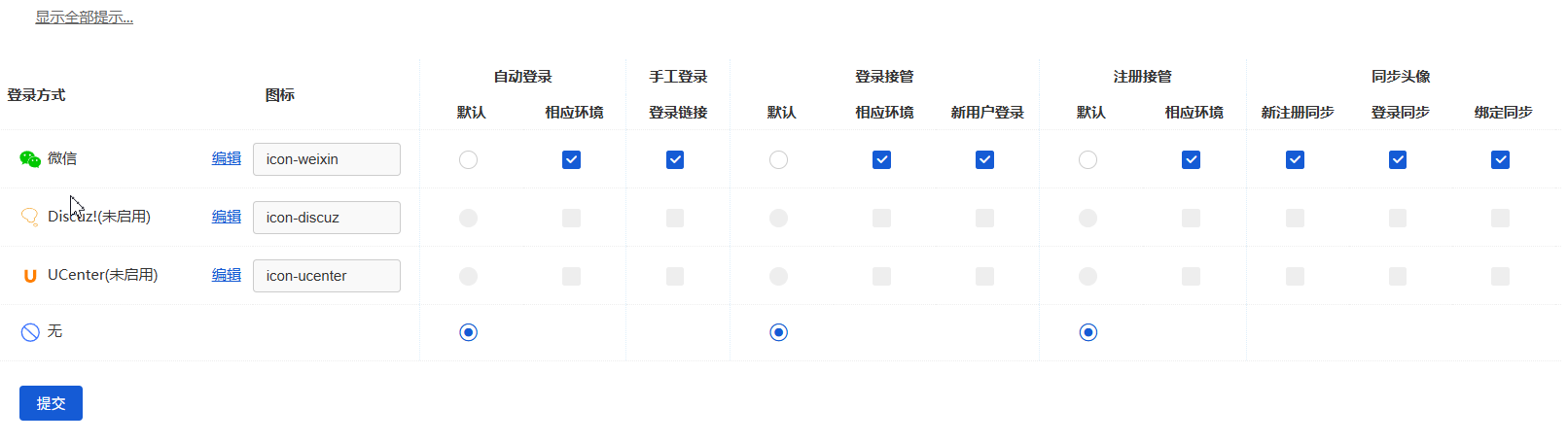

 一、新裝DiscuzX5.0微信登錄不能同步獲取頭像,但可上傳圖片作為頭像,怎樣自動獲取微信頭像?

1、第三方登錄的設(shè)置勾選同步頭像即可

我一開始配置公眾號和和本站參數(shù)填寫時(shí)就勾選住定這個(gè)同步頭像了,總是不行,改下其他的勾選多次測試也不行,按AI的指導(dǎo)也做了檢查,這個(gè)微信頭像不能獲取困擾我太久了!要做下列這么多工程?:

請給我解決辦法呀!我刪除網(wǎng)站和數(shù)據(jù)庫,重新安裝還是不行呀!勾選同步頭像、允許上傳圖片、開放權(quán)限,公眾號以及網(wǎng)站配置等等都檢查了,微信默認(rèn)、手動、關(guān)不關(guān)閉用戶系統(tǒng)自帶的注冊、環(huán)境等等一一測試都正常,也能上傳圖片修改頭像,
唯獨(dú)只是不能獲取微信頭像!!!
