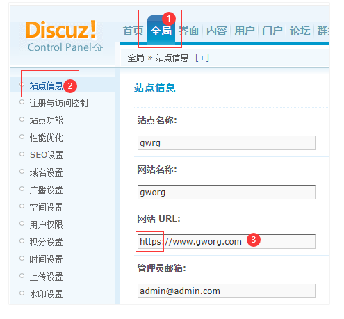

1、進入網(wǎng)站后臺:https://www.gworg.com/admin.php
全局——網(wǎng)站 URL改成:https://www.gworg.com

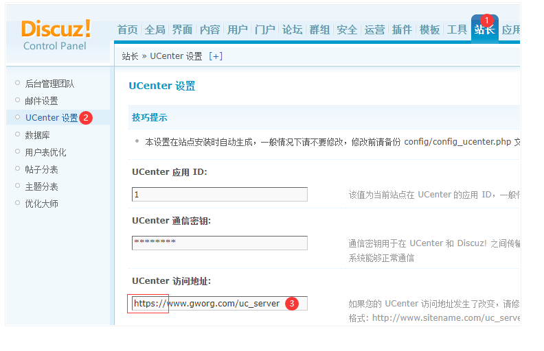

  2、站長——UCenter 設(shè)置——UCenter 訪問地址改成:https://www.gworg.com/uc_server

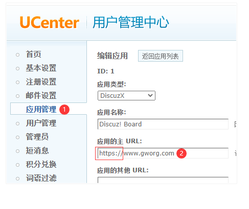

3、進入Ucnter用戶管理中心:https://www.gworg.com/uc_server/admin.php
應(yīng)用管理——應(yīng)用的主URL地址改成:https://www.gworg.com

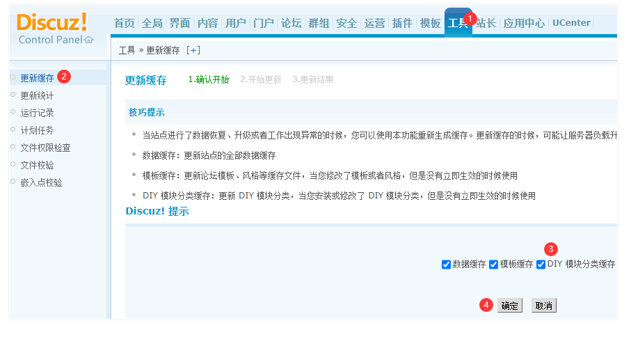

  4、工具——更新緩存
