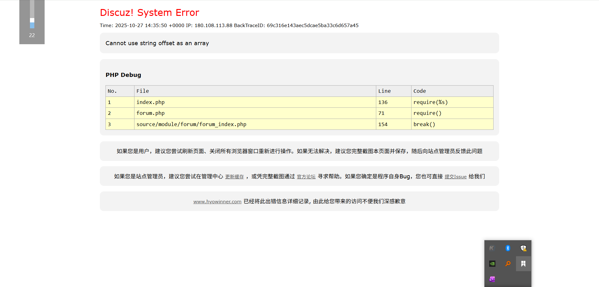

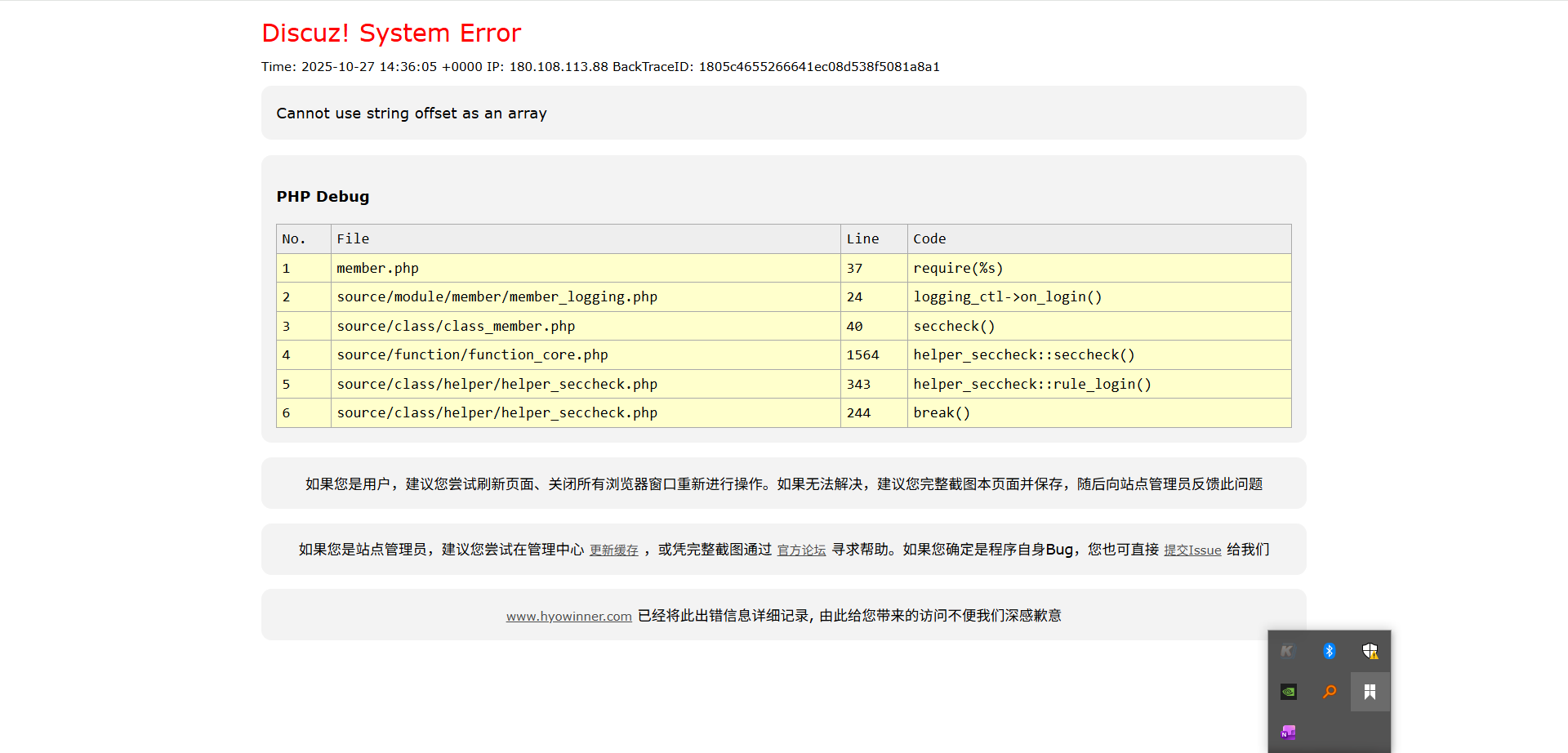

3.4升級到3.5之后顯示升級成功,但是重新打開網(wǎng)頁出現(xiàn)以下提示
出現(xiàn)這個問題主要是因?yàn)槭裁茨兀?/div>

有設(shè)置項(xiàng)應(yīng)填未填導(dǎo)致PHP報(bào)錯,這不是升級的問題,是PHP環(huán)境變了吧,之前用的PHP7或更早的版本,對吧?

我看了一下,用的PHP 7.4.33,這個設(shè)置項(xiàng)是在哪里填寫的呢?是在升級完成后的管理界面嗎?還是再后臺的文件里面?

后臺不是個文件。具體是哪個設(shè)置項(xiàng)從截圖里是看不出來的,要實(shí)際看文件的報(bào)錯點(diǎn)位排查。但至少后臺的設(shè)置最好都基礎(chǔ)地完善一遍,不要有空著的那種。
其中一張圖的報(bào)錯,大致判斷是驗(yàn)證碼或防灌水之類的設(shè)置里,有應(yīng)設(shè)未設(shè)的項(xiàng)目

第一張圖:站點(diǎn)功能 ? 導(dǎo)讀設(shè)置,重新提交一下
第二張圖:驗(yàn)證碼檢查設(shè)置或直接提交下
