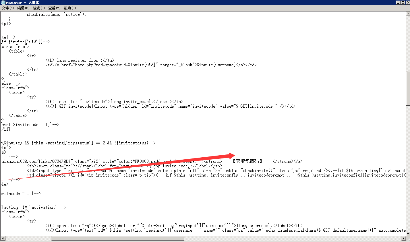

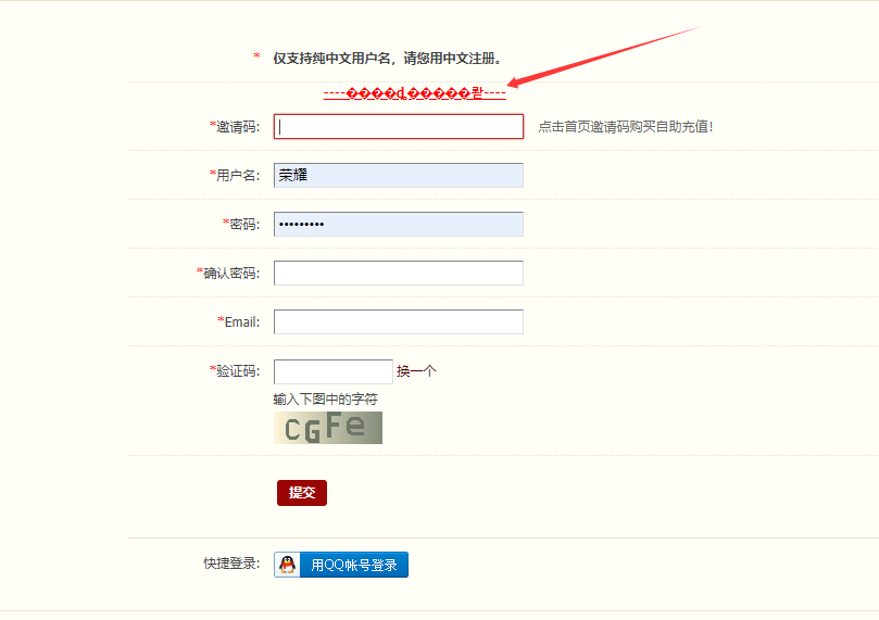

就修改了一下register ,想提示一下注冊(cè)碼的
就加了這一段話,希望大神指點(diǎn)一下,翡翠感謝!!!!
中文編輯的編碼不對(duì),轉(zhuǎn)換一下編碼重新上傳測(cè)試看看

使用專業(yè)的編輯器操作保存為UTF-8

保存的時(shí)候,保存為網(wǎng)站編碼

不要用記事本編輯!
找到原始文件, 用notepad++ 或者是 vscode 等編輯器,  注意編輯器 右下角的 編碼, 要和你dz的編碼一致

感謝各位大佬,已解決,非常感謝!
