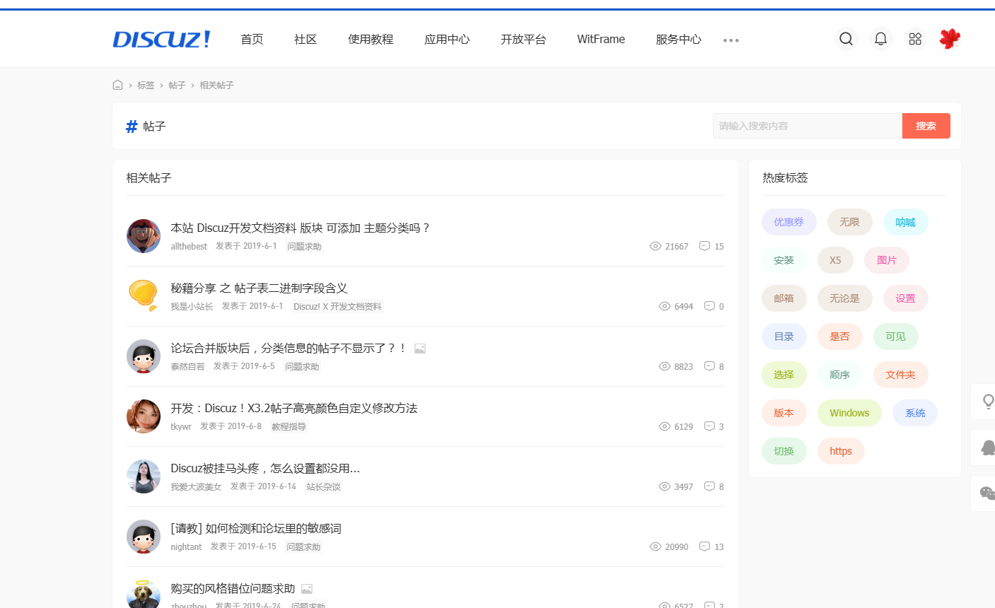

關(guān)于discuz x3.5的 Tag列表頁(yè)中的數(shù)據(jù),怎么把時(shí)間排序調(diào)換過(guò)來(lái),需要在哪里修改?
目前調(diào)用的順序是最早時(shí)間排在前面,不應(yīng)該是最新發(fā)布的排在前面嗎?
PS:發(fā)個(gè)帖子,還要回答15個(gè)問(wèn)題,這個(gè)真的太麻煩了,用戶體驗(yàn)真差??
source\module\misc\misc_tag.php
$query = C::t('common_tagitem')->select($id, 0, 'tid', '', '', $start_limit, $tpp);
修改成
$query = C::t('common_tagitem')->select($id, 0, 'tid', 'itemid', 'DESC', $start_limit, $tpp);
大概在 60幾行,  這樣修改后 帖子將倒序排列

發(fā)表于 2025-11-5 14:41:22 |河南| 只看Ta
修改成

 樓主| 發(fā)表于 2025-11-5 15:31:10 |福建| 只看Ta
天外飄仙 發(fā)表于 2025-11-5 14:41
感謝,我去試試看
