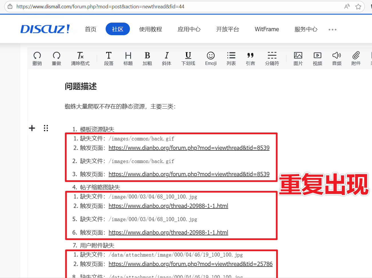

我想轉貼個內容,在我自己論壇上測試發(fā)布后,顯示完美,如圖:
但是復制然后粘貼到本壇編輯器時,子列表項重復出現(xiàn),且原來的無序列表變成有序列表。如圖:
登錄/注冊后可看大圖
請官方檢查一下針對復制的列表的識別邏輯是不是有問題。

你的意思難道是說,我從Discuz X3.5復制的內容粘貼到X5.0的編輯器里,出現(xiàn)部分內容重復是可以容忍的?然后我需要自己刪除多出來的內容?
這不算是BUG?

我能理解技術架構變更帶來的挑戰(zhàn),但作為用戶,從一個Discuz版本復制內容到另一個Discuz版本出現(xiàn)內容重復和結構錯亂,這明顯影響了基本的使用功能。
既然確認是JSON編輯器與舊架構的兼容性問題,那么這應該被記錄為已知的兼容性缺陷,并嘗試消除粘貼內容變化給用戶帶來的困擾。
用戶不關心底層是BBCode還是JSON,關心的是基本功能是否正常運作。格式可以有所差異,但內容不應該被篡改——重復和錯序已經涉及內容層面的問題了。
PS:關于你提到的編輯器差異,我注意到在官網回復時依然可以使用BBCode模式,這說明系統(tǒng)具備處理傳統(tǒng)格式的能力。是否可以在JSON編輯器中增強對傳統(tǒng)格式的兼容性處理?

我想澄清一個關鍵點:這不是Discuz版本間的數(shù)據(jù)遷移問題,而是新版編輯器對標準HTML列表結構的解析能力問題。
當我從X3.5的帖子頁面復制內容時,我復制的是瀏覽器中渲染出的標準HTML。這些HTML列表標簽(<ol>, <ul>, <li>)是通用的Web標準,不應該因為編輯器從BBCode換成JSON就出現(xiàn)內容重復和結構錯亂
這就像Chrome瀏覽器應該能正確渲染Firefox保存的網頁一樣——都是處理標準HTML。現(xiàn)在的問題是JSON編輯器在解析標準HTML列表時產生了明顯的邏輯錯誤(重復項、丟失層級,序號錯亂),這確實應該被認定為解析層的缺陷。

我一開始也誤以為是新舊版本的兼容問題,后來才發(fā)現(xiàn)根本不是這個問題。復制內容的來源可以任意渲染好的HTML頁面,最終考驗的還是新版編輯器對HTML內容的解析能力。

補充一下內容來源:Deepseek交流頁面
粘貼到 X3.5 論壇:
雖然在X3.5編輯器中也給二級列表添加了序號,但提交后的效果卻是完全正常的,忠實于內容源:
同樣內容粘貼到 X5.0 官方論壇:
證明 X5.0 的 JSON 編輯器目前無法正確處理多級列表。
