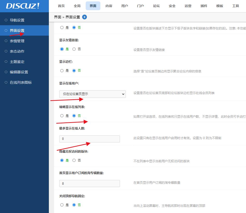

發(fā)表于 2025-11-11 15:10:34 |重慶| 只看Ta
羅漢果999 發(fā)表于 2025-11-11 14:42
設置沒有反應,不是緩存問題,核對網頁源碼好像也不差東西
按圖改一下再試試看:

 樓主| 發(fā)表于 2025-11-11 15:18:10 |湖北| 只看Ta
lilin 發(fā)表于 2025-11-11 15:10
按圖改一下再試試看:;
沒有效果,剛又試了,謝謝

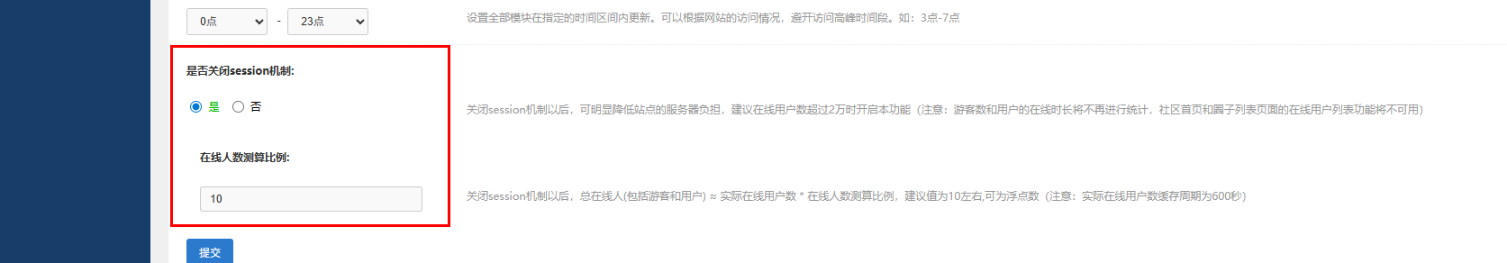

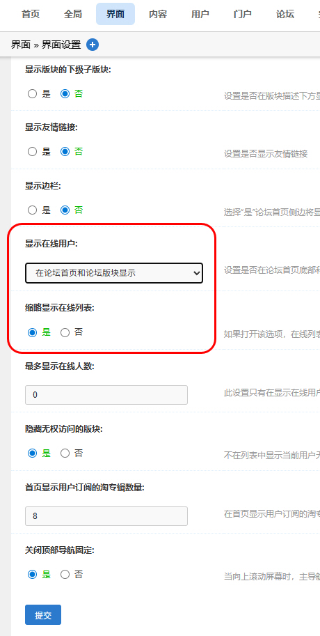

發(fā)表于 2025-11-11 19:31:20 |福建| 只看Ta
試了好久,才發(fā)現(xiàn)是因這個。。。。。。,開啟了這個,導致不顯示的。

發(fā)表于 2025-11-12 10:37:57 |福建| 只看Ta

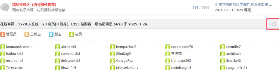

你的可以默認展開嗎,我怎么設置,都是默認不展開的。。。。
11
43
10 個
 樓主| 發(fā)表于 2025-11-12 17:03:01 |湖北| 只看Ta
Fengyecn 發(fā)表于 2025-11-12 10:37
我沒注意,不是默認展開的,點下再開,我覺得可以了,默認不展開,點下展開
