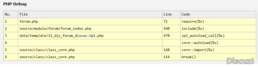

[求助] 求助,模版在3.4上不會(huì)報(bào)錯(cuò),在3.5上就會(huì)報(bào)錯(cuò),只有論壇報(bào)錯(cuò),打不開(kāi)
發(fā)表于 2025-11-18 14:10:07 |江蘇| 只看樓主 |倒序?yàn)g覽 |閱讀模式
PHP,和數(shù)據(jù)版本都一樣,感覺(jué)是discuz.php這個(gè)文件調(diào)用數(shù)據(jù)庫(kù)出問(wèn)題,換別的模版里面的discuz.php,不會(huì)出錯(cuò)。這個(gè)模版是老模版,但是支持3.5,不知道為什么會(huì)報(bào)錯(cuò)。
希望大神幫忙解決下
希望大神幫忙解決下
發(fā)表于 2025-11-18 14:14:58 |浙江| 只看Ta
你把最重要的報(bào)錯(cuò)信息沒(méi)截圖進(jìn)去……

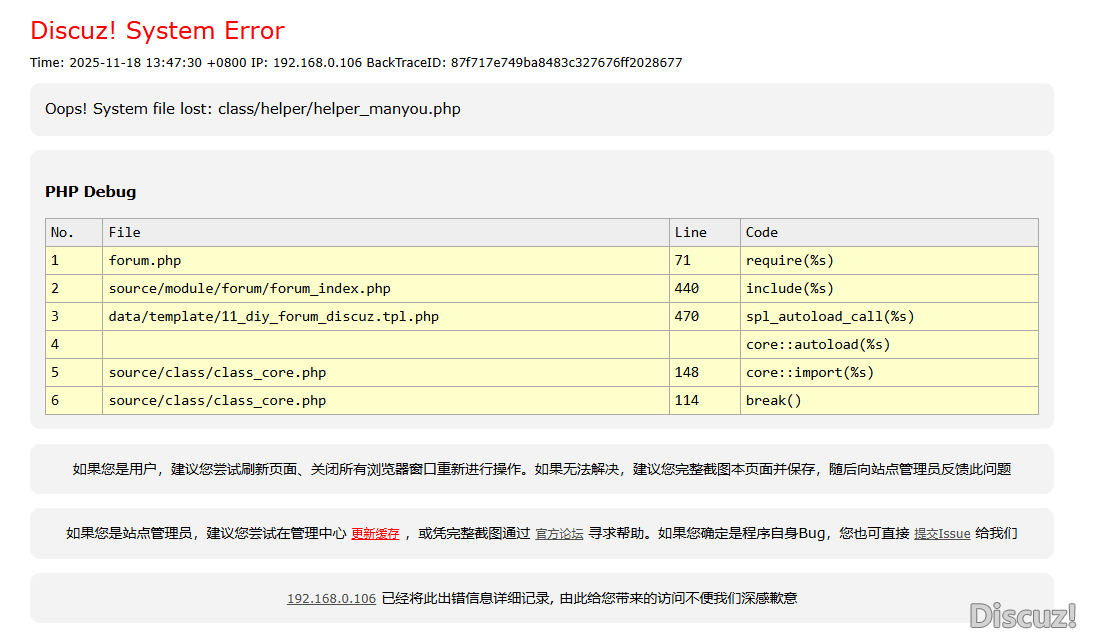

 樓主| 發(fā)表于 2025-11-18 14:21:36 |江蘇| 只看Ta
詳細(xì)信息
發(fā)表于 2025-11-18 14:41:48 |浙江| 只看Ta
X3.4的模版,沒(méi)處理兼容X3.5

發(fā)表于 2025-11-19 01:39:08 |四川| 只看Ta
X3.5沒(méi)有manyou了。就是模板不兼容,之前好像看到過(guò)解決辦法。
發(fā)表于 2025-11-19 07:36:12 |河南| 只看Ta
到模板文件中 刪掉 調(diào)用 漫游的 代碼就可以了
發(fā)表于 2025-11-19 09:42:19 |浙江| 只看Ta
babyfacer 發(fā)表于 2025-11-19 01:39
我有個(gè)教程貼應(yīng)該有寫(xiě)這部分
發(fā)表于 2025-11-19 11:01:37 |浙江| 只看Ta
把manyou清除掉就行。
