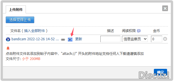

進入發(fā)帖/回帖界面,點擊“上傳附件”,選擇本地MP4文件完成上傳,確保文件格式為論壇支持的MP4編碼(建議H.264編碼,兼容性最佳)。
4.2 調(diào)用附件實現(xiàn)播放
附件上傳成功后,點擊附件旁的“播放器”按鈕,會自動在編輯器中插入“[media=mp4,400,300]attach://aid.mp4[/media]”格式的bbcode(其中aid為附件ID,mp4為文件后綴),發(fā)布帖子后即可渲染為播放組件。
