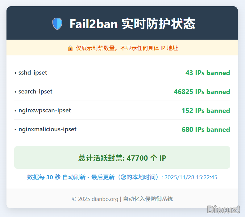

發(fā)表于 2025-11-28 15:23:23 |山東| 只看樓主 |倒序瀏覽 |閱讀模式
??? Fail2ban 實時防護狀態(tài) - dianbo.org
https://www.dianbo.org/fail2banstatus.html

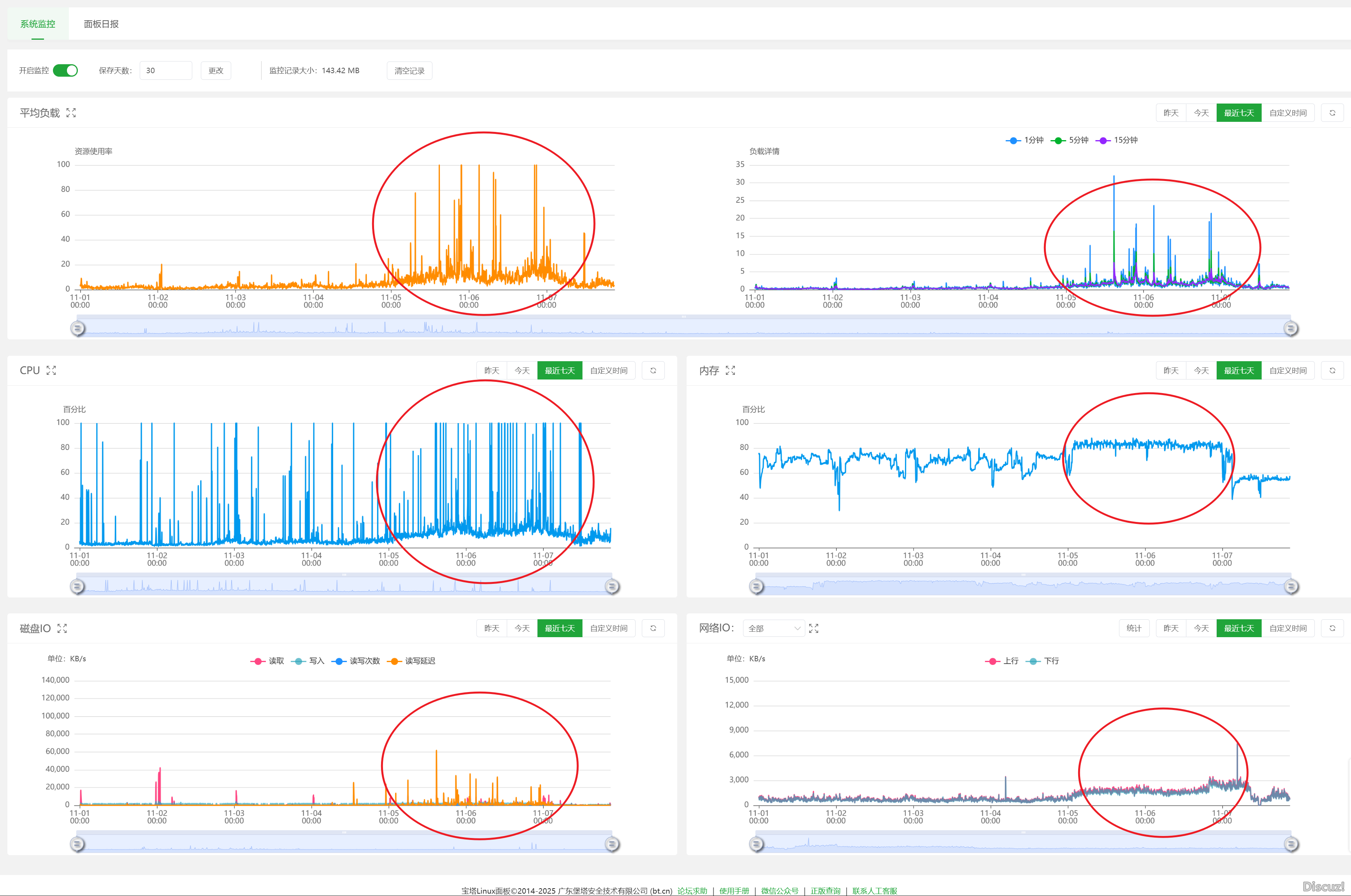

 樓主| 發(fā)表于 2025-11-30 00:50:12 |山東| 只看Ta
羅永浩 發(fā)表于 2025-11-29 16:33
盡量少用這些防御性質(zhì)的軟件,有時候不但拖累系統(tǒng)運行還有誤封的情況,DZ本身夠安全的了,設(shè)置好后臺安全設(shè) ...
就是因為月初有幾天攻擊加強, Discuz自己沒有能力防住,拖累了速度,才考慮使用 Limit_req 限流 + Fail2ban 封禁的方法。
調(diào)試的過程有一次確實把自己和版主誤封了,不過目前運行還算正常。
每天增加一萬IP的攻擊,amazing!

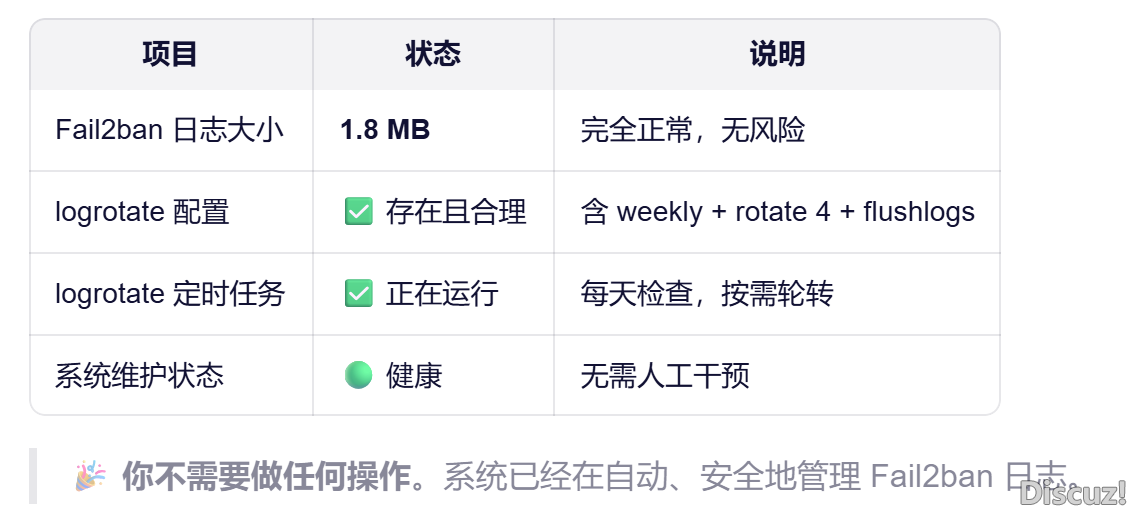

 樓主| 發(fā)表于 2025-11-30 02:19:09 |山東| 只看Ta
babyfacer 發(fā)表于 2025-11-29 17:17
注意喲,這個軟件的日志要定期清理,不然超級大
謝謝提醒,系統(tǒng)自動加了 logrotate 配置,暫時無憂,未來可以考慮增加一個容量告警的計劃任務。

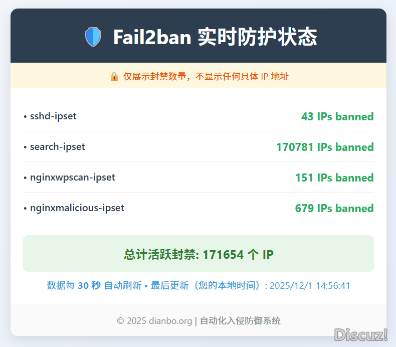

 樓主| 發(fā)表于 2025-12-1 15:01:40 |山東| 只看Ta
babyfacer 發(fā)表于 2025-12-1 00:35
哦哦,我之前的日志有10G。后面不用了,現(xiàn)在都是直接用ESA攔截
這ESA有點高大上了,我一小主機就用 Fail2ban 應付一下,頂多再加個 Nginx 限流和黑名單,不過攻擊還真是源源不斷!這才幾天就到17萬IP了! 太離譜了!

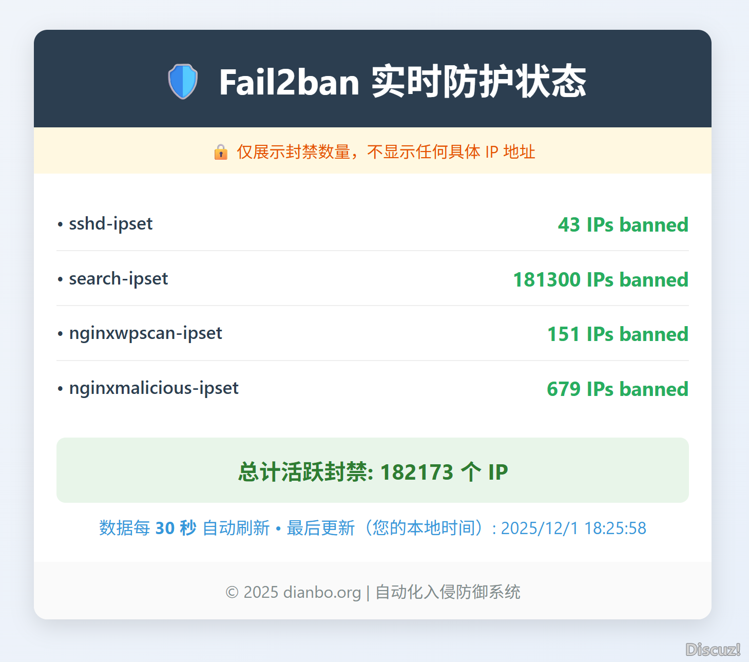

 樓主| 發(fā)表于 2025-12-1 18:28:42 |山東| 只看Ta
3小時就多了一萬IP
3小時就多了一萬IP
