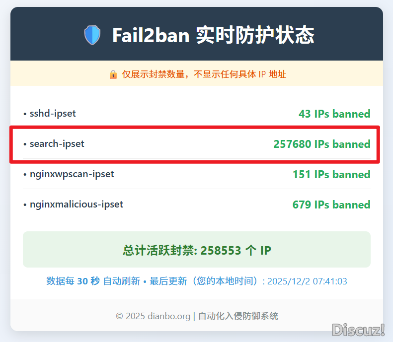

發(fā)表于 2025-12-2 21:12:17 |廣東| 只看Ta
IsaacZ 發(fā)表于 2025-11-30 00:50
就是因?yàn)樵鲁跤袔滋旃艏訌?qiáng),Discuz自己沒有能力防住,拖累了速度,才考慮使用 Limit_req 限流 + Fail2b ...
哪個(gè)會有十幾二十萬肉雞攻擊。。很多正常請求都被攔截而已,別人搞你最低扔個(gè)5G流量攻擊試試水的,哪個(gè)傻帽會整天盯著你

 樓主| 發(fā)表于 2025-12-3 00:57:17 |山東| 只看Ta
羅永浩 發(fā)表于 2025-12-2 21:12
哪個(gè)會有十幾二十萬肉雞攻擊。。很多正常請求都被攔截而已,別人搞你最低扔個(gè)5G流量攻擊試試水的,哪個(gè)傻 ...
2樓你可能沒有仔細(xì)看,全都是偽造formhash訪問首頁熱搜鏈接。我也知道不可能是針對我,這些只是正常的互聯(lián)網(wǎng)噪聲。

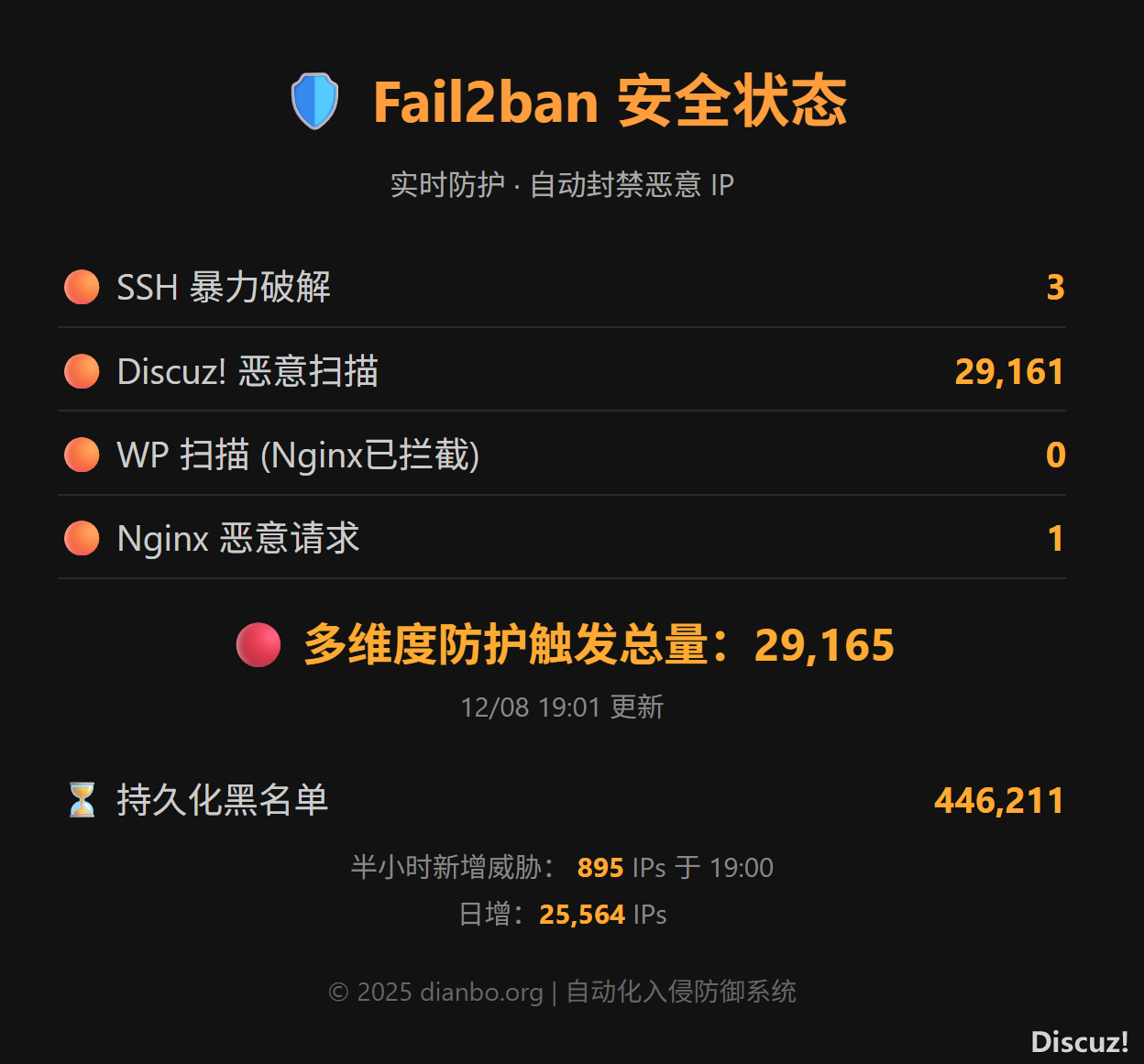

16#
 樓主| 發(fā)表于 2025-12-8 19:02:16 |山東| 只看Ta

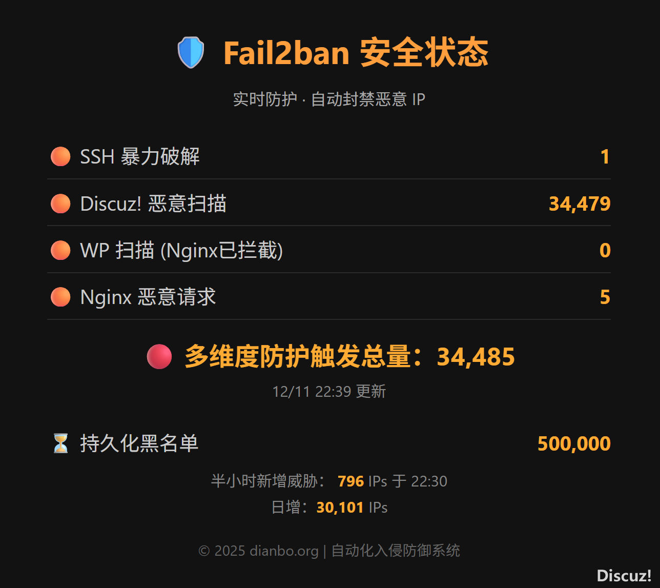

17#
 樓主| 發(fā)表于 2025-12-11 22:40:28 |山東| 只看Ta

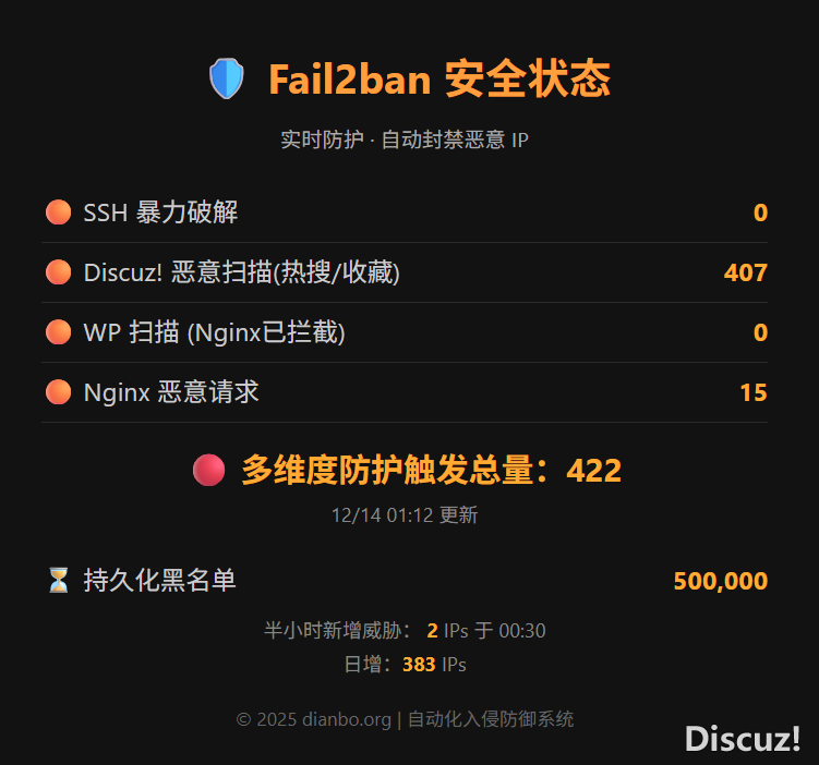

 樓主| 發(fā)表于 2025-12-14 01:13:35 |山東| 只看Ta
關(guān)閉了首頁熱搜之后:

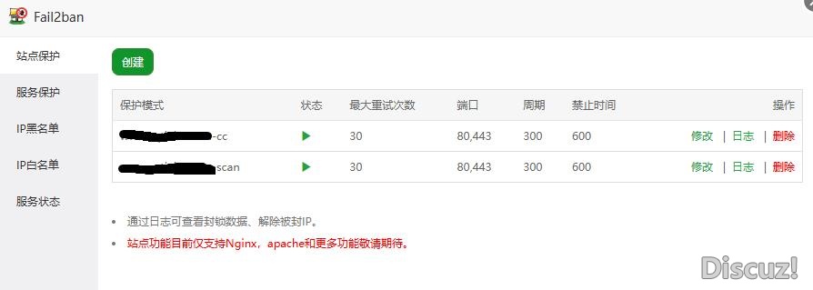

發(fā)表于 2025-12-14 20:36:05 |重慶| 只看Ta
樓主麻煩看看,是不是這樣設(shè)置的?我感覺我網(wǎng)站流量相當(dāng)大。很不正常。三小時(shí)一次。一來就是半小時(shí)左右。上行下行全跑到5MB左右。占滿了寬帶。

 樓主| 發(fā)表于 2025-12-15 09:32:20 |山東| 只看Ta
AI建議我使用自定義規(guī)則,所以沒有使用軟件商店里的 Fail2ban進(jìn)行設(shè)置,像你截圖那里我是留空的。我的具體操作見這個(gè)帖子:
【實(shí)戰(zhàn)分享】基于 Nginx + Fail2ban 的 Discuz! X 高級防刷方案(精準(zhǔn)攔截惡意收藏、搜索爆破、WP 掃描器) - 點(diǎn)撥論壇,菜鳥家園
https://www.dianbo.org/forum.php?mod=viewthread&tid=93982
請參考。
