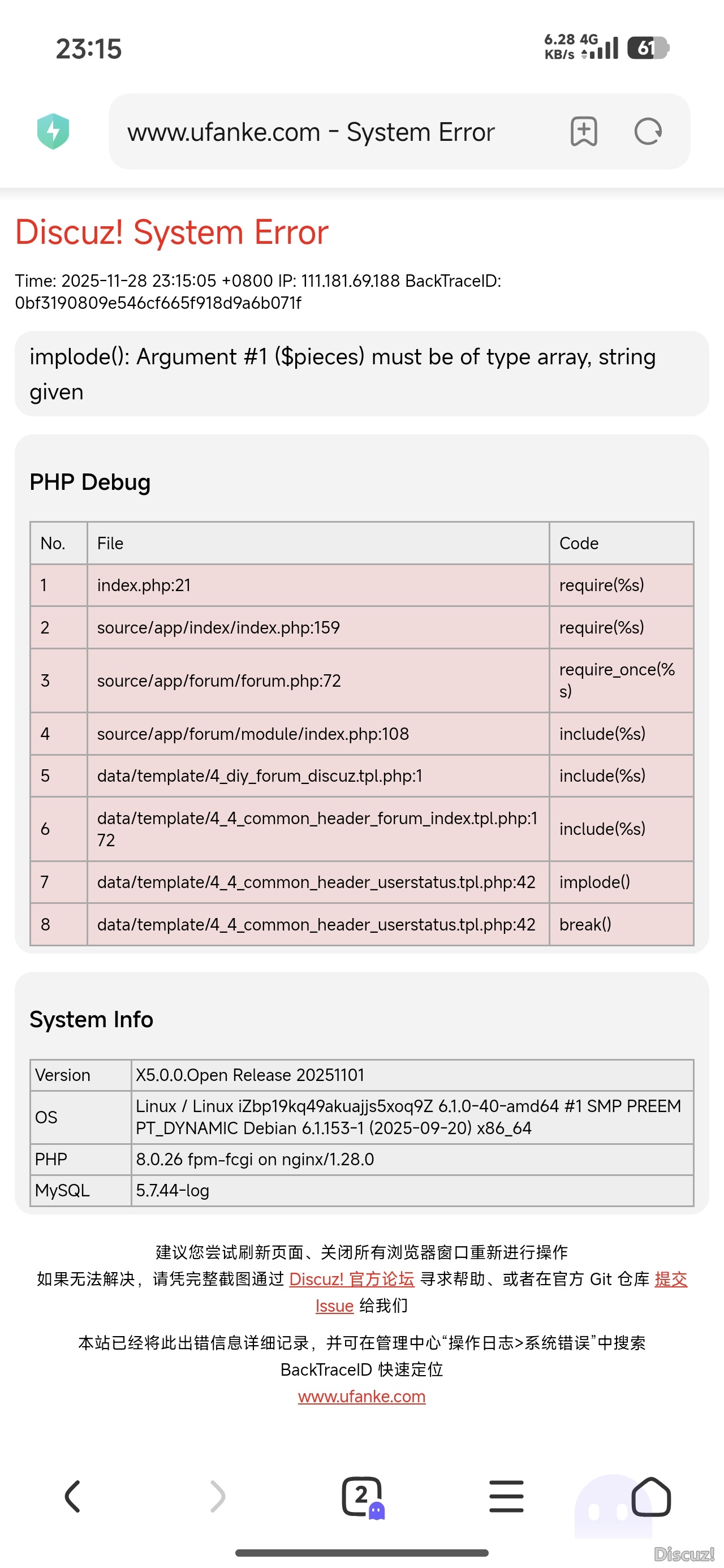

后臺(tái)和手機(jī)版可以正常打開,大神幫忙看一下怎么回事?
那也不會(huì)出錯(cuò),新安裝好默認(rèn)啟用的就是新模板。自己更新最新版更新緩存再試吧
但初步預(yù)測(cè)是你沒設(shè)置搜索熱詞

模版用了非默認(rèn)吧?
 樓主| 發(fā)表于 2025-11-29 09:27:10 |湖北來自手機(jī) | 只看Ta
湖中沉 發(fā)表于 45 秒前模版用了非默認(rèn)吧?
默認(rèn)模板
 樓主| 發(fā)表于 2025-11-29 09:28:15 |湖北來自手機(jī) | 只看Ta
X5的默認(rèn)模板

x5 模板不可能是 template/4_4..... 開頭的緩存文件,新安裝都是1、2開頭id
 樓主| 發(fā)表于 2025-11-29 10:48:09 |湖北來自手機(jī) | 只看Ta
monkeye 發(fā)表于 5 分鐘前x5 模板不可能是 template/4_4..... 開頭的緩存文件,新安裝都是1、2開頭id<br />
確實(shí)是X5模板,而且是新安裝論壇。??
發(fā)表于 2025-11-29 10:53:06 |浙江| 只看Ta
羅江松 發(fā)表于 2025-11-29 10:48
那哪來的4_4這種?這說明是第四個(gè)模版了,X5自帶只有1和2啊
發(fā)表于 2025-11-29 10:54:27 |浙江| 只看Ta
而且現(xiàn)在看你https://www.ufanke.com/網(wǎng)站切換到默認(rèn)模版,是沒問題的
 樓主| 發(fā)表于 2025-11-29 11:03:24 |湖北來自手機(jī) | 只看Ta
湖中沉 發(fā)表于 5 分鐘前<div class="quote"><blockquote><font size="2"><a href="http://m.sdtechgong.com.cn/forum.php?mod=redirect&amp;goto=findpost&amp;pid=163876&amp;ptid=27542" target="_blank"><font color="#999999">羅江松 發(fā)表于 2025-11-29 10:48</font></a></font><br />
確實(shí)是X5模板,而且是新安裝論壇。??</blockquote></div><br />
而且現(xiàn)在看你<a href="https://www.ufanke.com/" target="_blank">https://www.ufanke.com/</a>網(wǎng)站切換到默認(rèn)模版,是沒問題的
新安裝默認(rèn)是X5模板,但是X5模板會(huì)報(bào)錯(cuò),切換到另外一個(gè)顯示默認(rèn)模板1.0才能正常顯示。
 樓主| 發(fā)表于 2025-11-29 11:09:18 |湖北來自手機(jī) | 只看Ta
不能發(fā)圖,要不然我就截圖出來了,后臺(tái)只有三個(gè)模板,默認(rèn)模板套系1.0.0 X5模板 sample 這三個(gè)??
