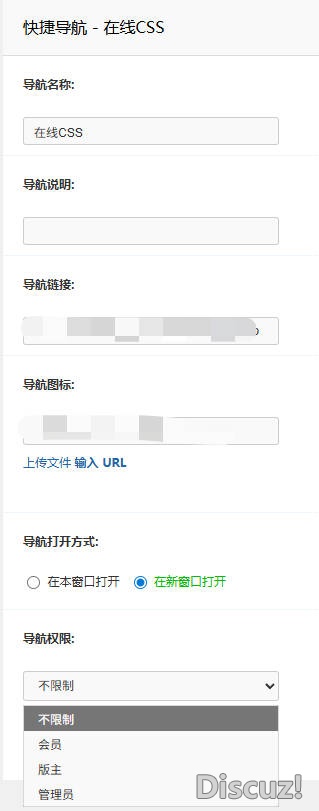

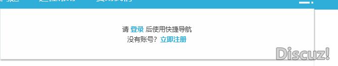

在未登錄的情況下,無(wú)法看到快捷導(dǎo)航里的內(nèi)容,這個(gè)快捷導(dǎo)航里的內(nèi)容對(duì)我來(lái)說(shuō)非常重要,是游客能進(jìn)一步了解和探索網(wǎng)站的重要途徑之一
希望在未登錄的情況下,也能擁有快捷導(dǎo)航的權(quán)限
請(qǐng)問(wèn)怎么修改呢

 樓主| 發(fā)表于 2025-11-30 11:14:46 |四川| 只看Ta
398601673 發(fā)表于 2025-11-30 11:09
后臺(tái)不是可以設(shè)置嗎;
后臺(tái)就是設(shè)置的不限制,但游客還是看不到

 樓主| 發(fā)表于 2025-11-30 11:41:49 |四川| 只看Ta
398601673 發(fā)表于 2025-11-30 11:38
你用的是不是默認(rèn)模板,,我記得設(shè)置“不限制”后,游客是可以看到的
不是默認(rèn)模板,默認(rèn)模板也不行,必須要登錄才能看到,你可以試試看
