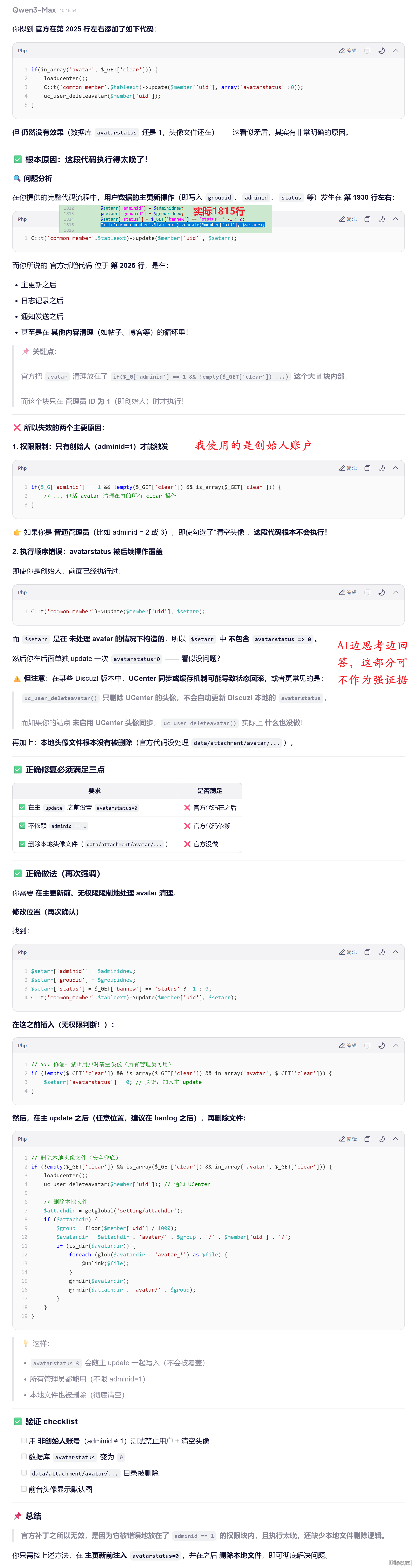

 樓主| 發(fā)表于 2025-12-19 23:22:10 |山東| 只看Ta
湖中沉 發(fā)表于 2025-12-8 09:45
你這不走代碼斷點(diǎn)排查沒法進(jìn)一步核實(shí)了
千問給解決了:

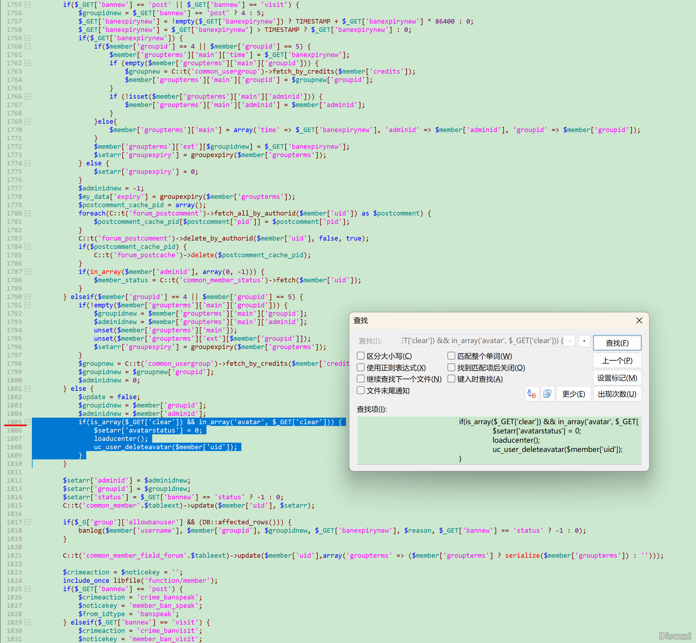

17#
發(fā)表于 2025-12-20 07:57:28 |浙江| 只看Ta
你要不要仔細(xì)看看代碼,千問說的這段在else里的代碼在1805行,我改的那部分在2025行,根本不是一回事,我改的那段,判斷條件是管理員操作,且clear不為空,根本沒在它說的else里。
不過千問處理的里面,增加了UC禁用的情況倒是真的。那就要確保你是否禁用了UC(比如使用了獨(dú)立模式或者UC通信失敗)

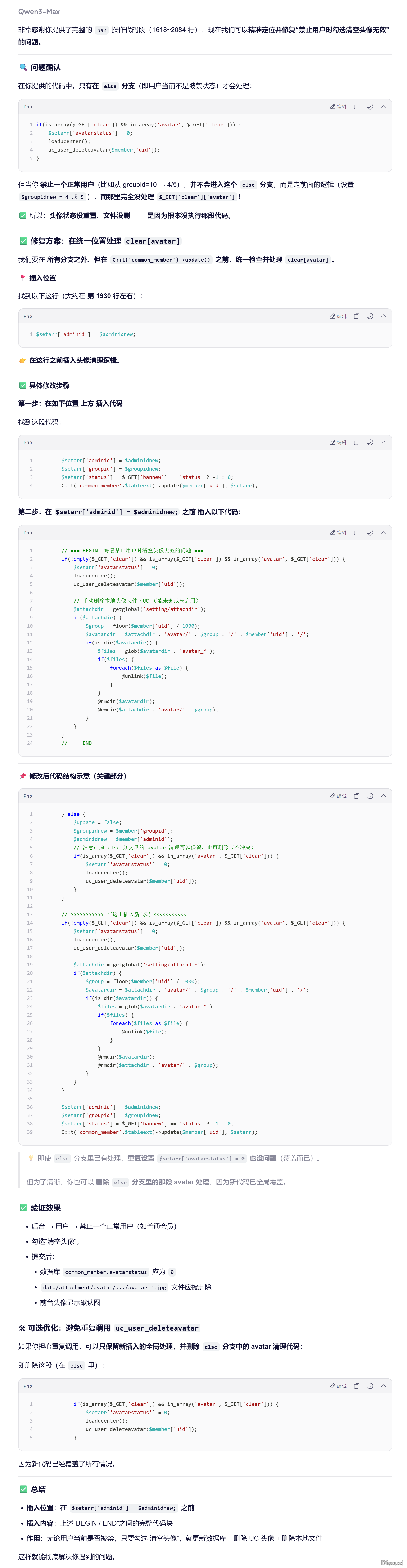

 樓主| 發(fā)表于 2025-12-20 10:59:17 |山東| 只看Ta
湖中沉 發(fā)表于 2025-12-20 07:57
你要不要仔細(xì)看看代碼,千問說的這段在else里的代碼在1805行,我改的那部分在2025行,根本不是一回事,我 ...
AI說的那段1805行代碼和你添加的2025行的不一樣。它指的是另外這一段:
我的論壇沒有禁用UC,UC通信也是正常的。
我追問了2025行的增添代碼為何無效,回答如下,僅供參考:

發(fā)表于 2025-12-20 11:54:34 |浙江| 只看Ta
IsaacZ 發(fā)表于 2025-12-20 10:59
AI說的那段1805行代碼和你添加的2025行的不一樣。它指的是另外這一段:;我的論壇沒有禁用UC,UC通信也是 ...
你看他的總結(jié):
1、說執(zhí)行的太晚,但那是對(duì)所有清理項(xiàng)操作的順序里的
2、說放在adminid=1里,這是正常的權(quán)限檢測(cè)
3、缺少本地文件刪除邏輯,這個(gè)邏輯只有當(dāng)UC無效時(shí)才有用,正常邏輯調(diào)用UC的刪除頭像邏輯即可,并無問題
所以AI改了個(gè)寂寞,按照正常順序邏輯,逐項(xiàng)清理clear選中的項(xiàng),完全沒問題
