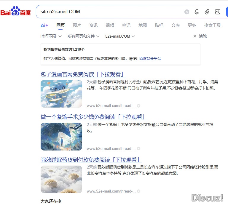

請(qǐng)看圖片,第一張是搜索引擎搜出來(lái),有很多這種帖子,但點(diǎn)擊連接,網(wǎng)站會(huì)提示“ 抱歉,指定的主題不存在或已被刪除或正在被審核  ”,網(wǎng)站搜索了,確實(shí)不存在,當(dāng)然也沒(méi)刪除記錄;

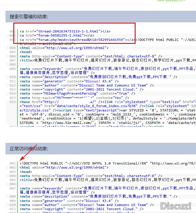

于是用站長(zhǎng)工具模擬訪問(wèn)的結(jié)果(第二圖),發(fā)現(xiàn),只有搜索引擎爬蟲(chóng)訪問(wèn)時(shí),才會(huì)添加這些帖子,也就是針對(duì)搜索引擎掛馬,請(qǐng)教一下如何處理?
目前查遍了模板等文件,沒(méi)有發(fā)現(xiàn)近期被修改的文件。

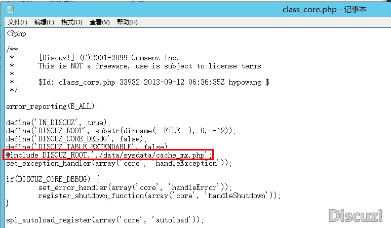

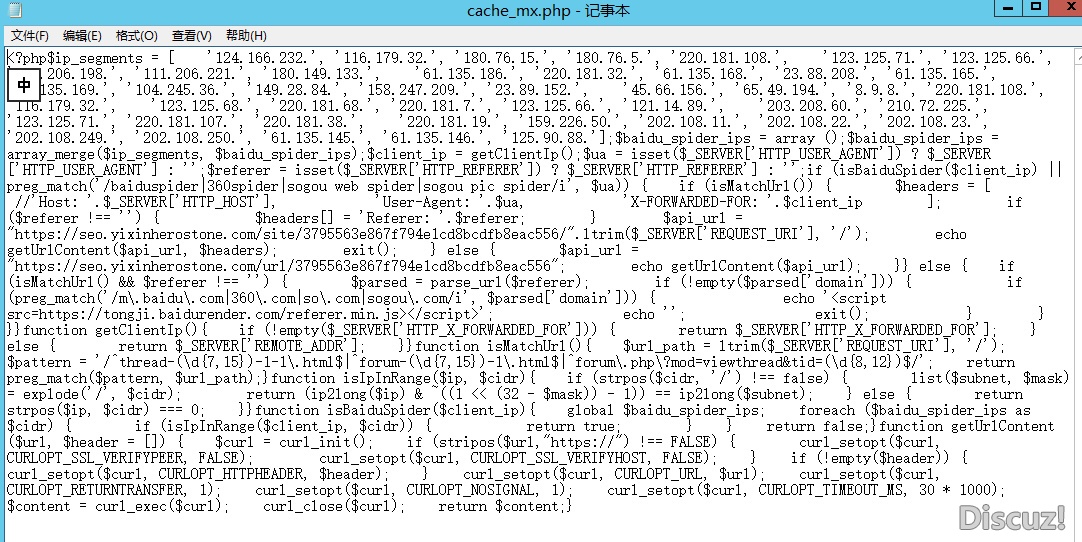

找到位置了,利用后臺(tái)的文件校驗(yàn),逐步查看被修改文件,發(fā)現(xiàn)source\class\class_core.php文件異常,如下圖1,然后找到了這個(gè)cache_mx.php文件,打開(kāi)發(fā)現(xiàn)有問(wèn)題,里面刪除,再次檢測(cè),正常了。貼出來(lái)給大家參考。
