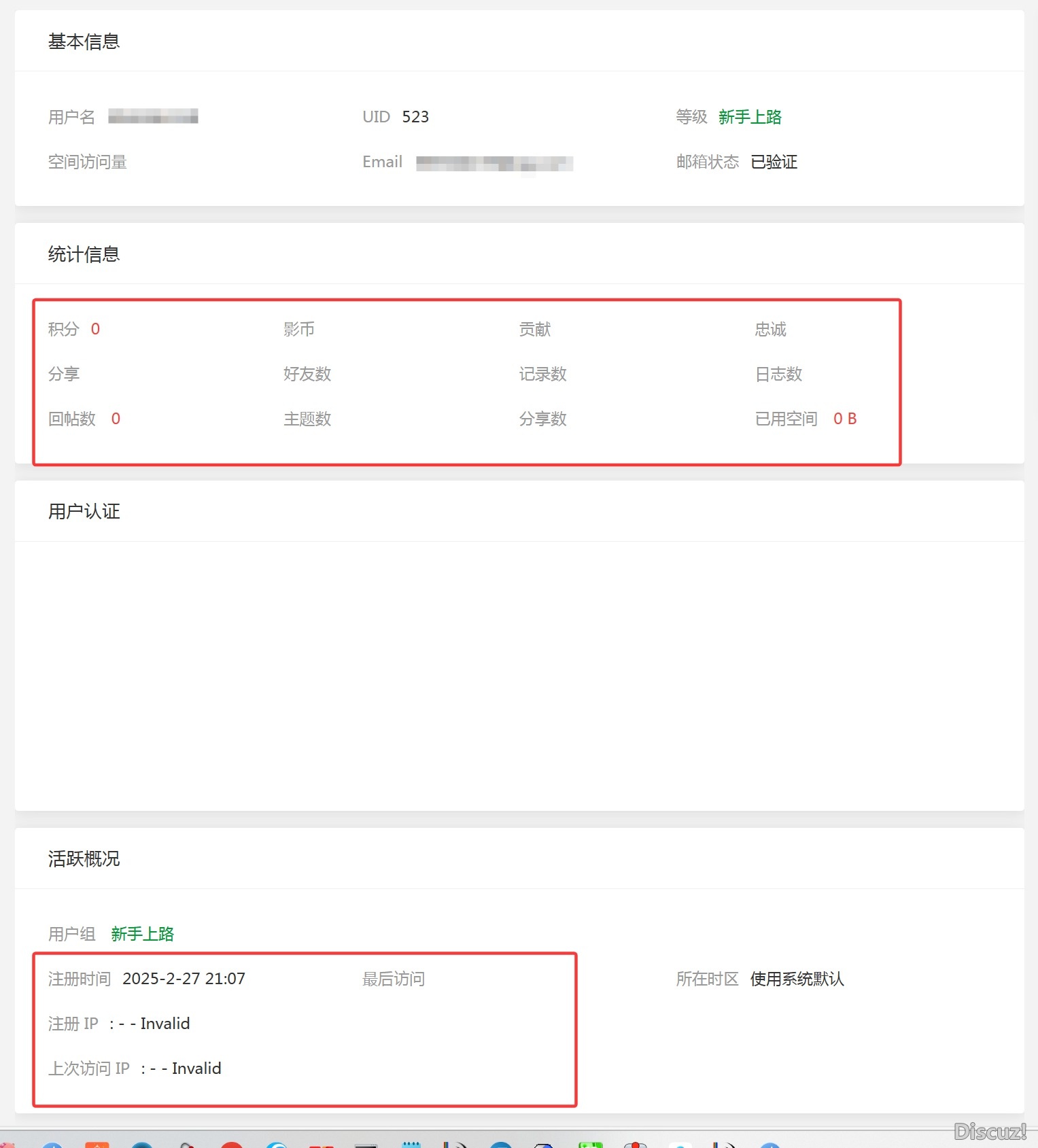

數(shù)據(jù)異常
數(shù)據(jù)異常
數(shù)據(jù)異常
如圖所示,請問這是什么情況?

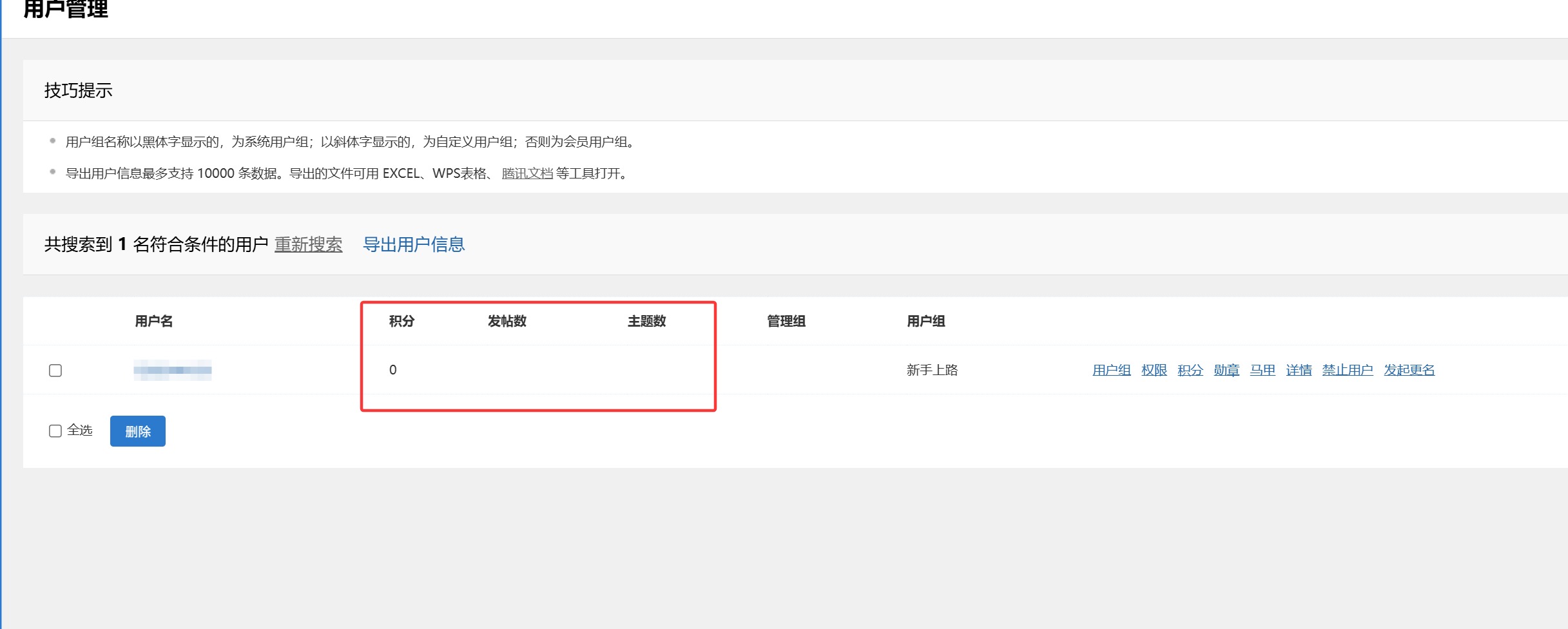

積分手動改下
帖子數(shù)如下
回復(fù) 1

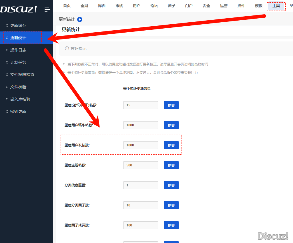

積分手動改下;帖子數(shù)如下;
手動修改了也不行,保存不了,點了保存之后,所有積分還是空。
更新統(tǒng)計也沒用。
