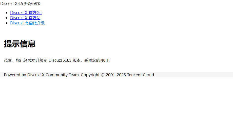

發(fā)表于 2025-12-30 15:45:30 |湖北| 只看樓主 |倒序?yàn)g覽 |閱讀模式
今天從3.4升級(jí)到論壇最新版的X3.5,提示升級(jí)成功首頁打不開,后臺(tái)登錄不上,后臺(tái)登錄也不報(bào)錯(cuò)
uc_server都已經(jīng)升級(jí)成功了

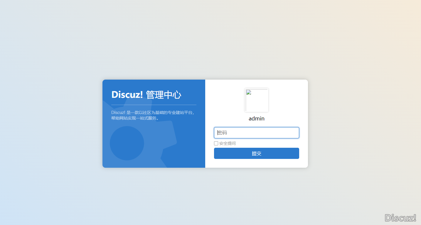

 樓主| 發(fā)表于 2025-12-30 16:10:03 |湖北| 只看Ta
鴻茂傳媒 發(fā)表于 2025-12-30 16:05
后臺(tái)清除緩存試試,切換默認(rèn)模板看下是否報(bào)錯(cuò)。
關(guān)鍵現(xiàn)在后臺(tái)登錄不上啊!賬號(hào)密碼都是對(duì)的登錄沒有反應(yīng),也不報(bào)錯(cuò)
