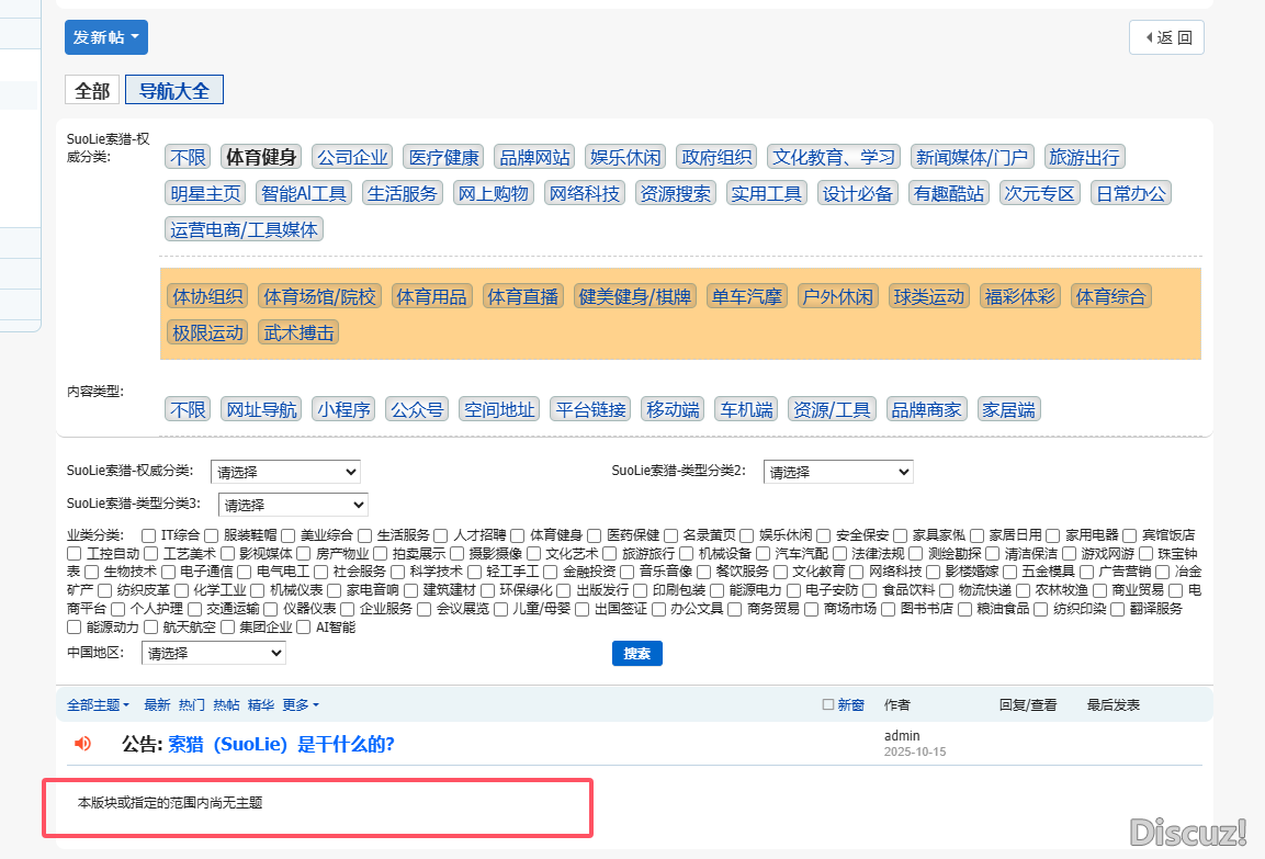

  discuz 某個(gè)板塊的分類信息,點(diǎn)擊某個(gè)字段下的主題都不顯示了,但是之前一直正常的,其他版塊都正常。
此版塊下的帖子都是有分類選項(xiàng)的,重新保存帖子后,這個(gè)帖子就會(huì)正常顯示在當(dāng)前的分類字段下。從來(lái)沒(méi)見(jiàn)過(guò)這個(gè)問(wèn)題,第一次,主要其他版塊都正常。

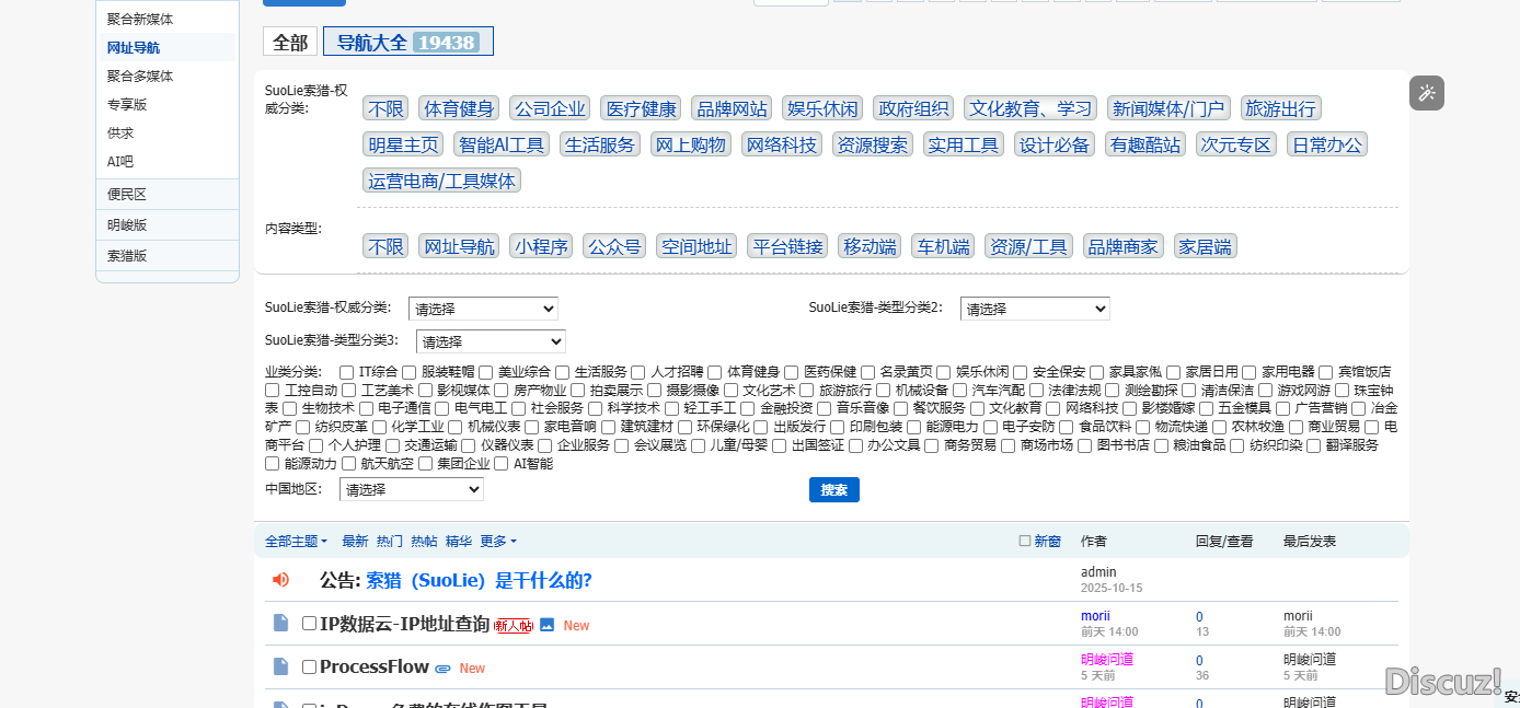

點(diǎn)擊主分類就能顯示全部主題:

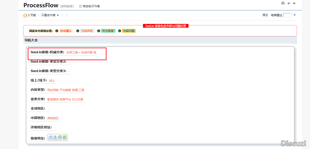

帖子內(nèi)容都是有分類信息選項(xiàng)的:

帖子分類是  實(shí)用工具 ? 在線作圖 類。點(diǎn)擊  實(shí)用工具 ? 在線作圖 類   就會(huì)顯示。點(diǎn)擊體育健身,當(dāng)然不會(huì)顯示了!!!!
