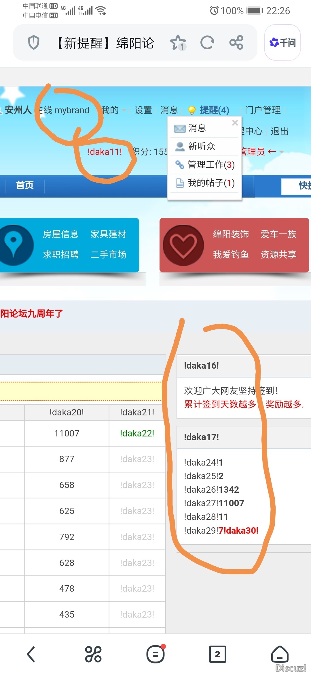

我百度了下,說是數(shù)據(jù)沒恢復(fù)干凈,我用的dz后臺(tái)的數(shù)據(jù)備份恢復(fù)的,
用的一個(gè)虛擬空間,他們后臺(tái)的數(shù)據(jù)導(dǎo)入用不了,只能用dz后臺(tái)的數(shù)據(jù)來恢復(fù),在dz后臺(tái)要怎么備份才能把插件數(shù)據(jù)完全備份下來?還是說是其他的什么問題?
如圖,一個(gè)簽到插件,一個(gè)品牌123插件,都顯示的英文或者拼音字母

有可能是插件有自建的數(shù)據(jù)表   dz自動(dòng)的備份沒有備份插件自帶的數(shù)據(jù)表

語言包數(shù)據(jù)表損壞了

語言包丟失……
可以重新搬家 試試…… 或者是 通過升級(jí)插件 解決

損壞了怎么修復(fù)啊?重新備份數(shù)據(jù)再恢復(fù)能修復(fù)么?
我看后臺(tái)備份有個(gè)快速和自定義,是不是需要自定義選擇某些選項(xiàng)?

損壞了怎么修復(fù)啊?重新備份數(shù)據(jù)再恢復(fù)能修復(fù)么?;我看后臺(tái)備份有個(gè)快速和自定義,是不是需要自定義選擇 ...
可以重新單獨(dú)備份語言包所在表并恢復(fù)下看看,如果還是不行就說明原表的結(jié)構(gòu)可能都有問題
