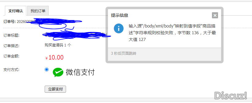

[求助] V3.5的電子商務(wù),微信支付配置好了。支付測(cè)試可以正常使用。但是直接在注冊(cè)界面購(gòu)買邀請(qǐng)碼就無法使用,提示報(bào)錯(cuò)
發(fā)表于 2026-2-8 00:24:10 |福建| 只看樓主 |倒序?yàn)g覽 |閱讀模式
有人遇到這個(gè)問題?輸入源“/body/xml/body”映射到值字段“商品描述”字符串規(guī)則校驗(yàn)失敗,字節(jié)數(shù) 136,大于最大值 127
發(fā)表于 2026-2-8 10:03:33 |浙江| 只看Ta
因?yàn)槊枋隼飵Я擞脩裘r(shí)間啊站點(diǎn)啊這些,結(jié)果太長(zhǎng)了,這種可以調(diào)整下描述里面包含的內(nèi)容范圍,去掉一部分包含的東西
 樓主| 發(fā)表于 2026-2-8 10:14:07 |福建| 只看Ta
湖中沉 發(fā)表于 2026-2-8 10:03
因?yàn)槊枋隼飵Я擞脩裘r(shí)間啊站點(diǎn)啊這些,結(jié)果太長(zhǎng)了,這種可以調(diào)整下描述里面包含的內(nèi)容范圍,去掉一部分 ...
你好,請(qǐng)問在后臺(tái)哪個(gè)位置改呢
發(fā)表于 2026-2-8 10:36:10 |浙江| 只看Ta
613472872 發(fā)表于 2026-2-8 10:14
沒在后臺(tái),這個(gè)得該代碼了
